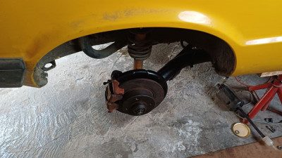

Re: 1er-Cabrio - Einbau Golf2 16V PL Motor - 20 Jahre Stillstand
Die Dämpfer sind eh fertig, siehe Bilder. Nimm den Dremel oder Flex, säg die Schrauben durch und entsorge bis auf Stabi und Achskörper den Rest.

Beitrag von Nick-1 »
Ja genau - so ein Mist - musste zuerst am Schweißbrenner die Schläuche etwas abschneiden (brüchig) - und die Schraube etwas warm machen bringt gar-nichts. So wie Christian beschrieben hat - Uni-Werkzeug Flex und vorsichtig die Buchse getrennt. Die Brems-Sättel, Träger und Leitungen mit der Flamme bearbeitet und "Flopp" gingen die Schrauben auf :-)) nächste Woche dann die Bremsscheiben und die Ankerbleche...dann noch einlesen wie die Bremsnachstellung am Sattel funktioniert - in meinem Alter hat es bei "Trommelbremsen" aufgehört... :erschrecken:

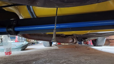

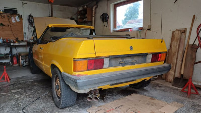

Kurzes Update:
...die HA Lager neue Gummi - eine Seite ging richtig gut - und die 2te na ja - Krampf in den Fingern.....
KAT Position mit dem TÜV geklärt - Bodenfreiheit min. 80mm - und "freischwingend" / Tummelabstrebung darf nicht verändert werden ....
wird noch spannend...
neuer Tank - leider mit geänderten Durchmesser für die Entlüftungsschläuche.....kein Problem...aber...
.....leider Probleme mit dem Motorkabelbaum...

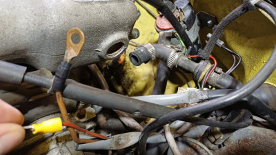

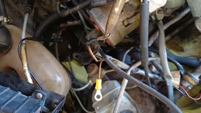

Braunes "Masse" Kabel -Zündstrom???
Braum/Rotes Kabel ??? dito Zündstrom
..... ist nicht mit " nur anschließen und gut" - Motor ist von einem Golf 2 Bj 88 - bin da leider keine große Leuchte :-/ dachte immer Braune Kabel sind Masse - ist aber schon lange her ....
werde dann auch mal die Foren und das www durchsuchen....
