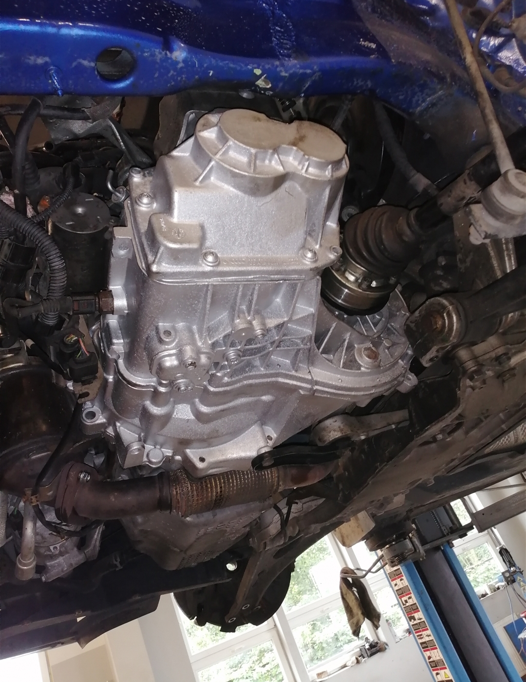

Hallo ihr Lieben
Getriebe & Kupplung sind drin. Echt verrückt, was die da geschweißt hatten... Aber seht selbst

Natürlich durfte auch der nächste Fehler nicht fehlen.... Dadurch das die Jungs unten den Abgasstrang demontiert und montiert hatten, ist oben das Blech am Turbo verrutscht und der Scirocco hat sich angehört wie eine Blechbüchse
Hab ich wieder gerichtet und wieder etwas gelernt...

Neues Getriebe, neue Kupplung. Super. Das das mit dem Krümmer nicht so gut lief - schade. Ok, haste selbst gemacht, hättest Du natürlich reklamieren können.
