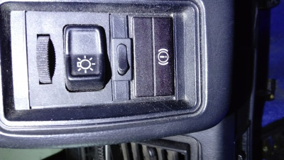

ich vergesse immer das Licht am Tag beim Verlassen aus zu machen.
Gibt es hier eine Benachrichtigungsmöglichkeit/Warnton beim Verlassen des Autos ??

Man kann ein Beleuchtungsrelais installieren, das einen Quiekton von sich gibt. Weis nicht aus dem Kopf, welche Nummer das hatte.

Quiek das Teil wenn ich denn Schlüssel abziehe?
- Beiträge: 12593
Re: Kontrolle Licht
Wenn die Zündung aus ist und das Licht an, dann ja.

bei mir geht es eigentlich nur darum, das Fahrlicht beim Aussteigen auszumachen

Relais 292 soll es wohl sein, auf Steckplatz 7. Müsste mal googeln ist vom Golf2 meine ich. Hatte sowas auch im Rocco.

Nicht vergessen, du mußt für die Funktion noch eine Leitung zum Lichtschalter der Fahrertür (A-Säule) ziehen und den jetztigen Schalter durch einen zweipoligen ersetzen, sonst funktioniert das ganze nicht.
