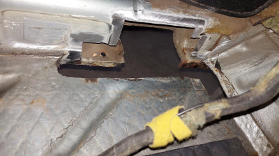

Hab nur das Stück offen das müll war .
soweit ich das verstehe soll diese Original Verstärkung nur verhindern das der Innenschweller beim heben mit dem Wagenheber nicht verformt ,geknickt wird.Gruß
Wolfgang

Ja genau. Daher muss es eben stabil sein und auch so verschweißt werden, dass die Last beim Anheben halbwegs verteilt wird.

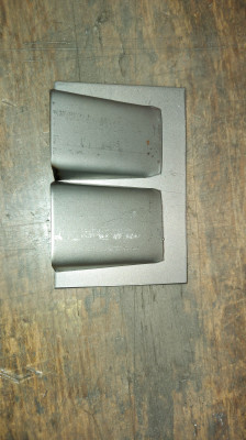

hab mir gedacht das Originalteil hat ja auch gehalten ,nur ist es weg gerostet
Hab jetzt das so nachgebaut ,wenn ich das verschweiße müste das doch gehen ?

Probier es aus. Ich meine das originale hatte 1,5mm oder das Blech unten drunter war so dick. Ist's zu dünn, wird's weg knicken.

Das nachgemachte auf dem Bild ist 2 mm
Das kommt ja noch auf das ander Blech mit 1mm noch drauf.

Wichtig ist natürlich, das das dicke Blech dann bis runter geht und der Punkt ist, an dem der Wagenheber angesetzt wird.
