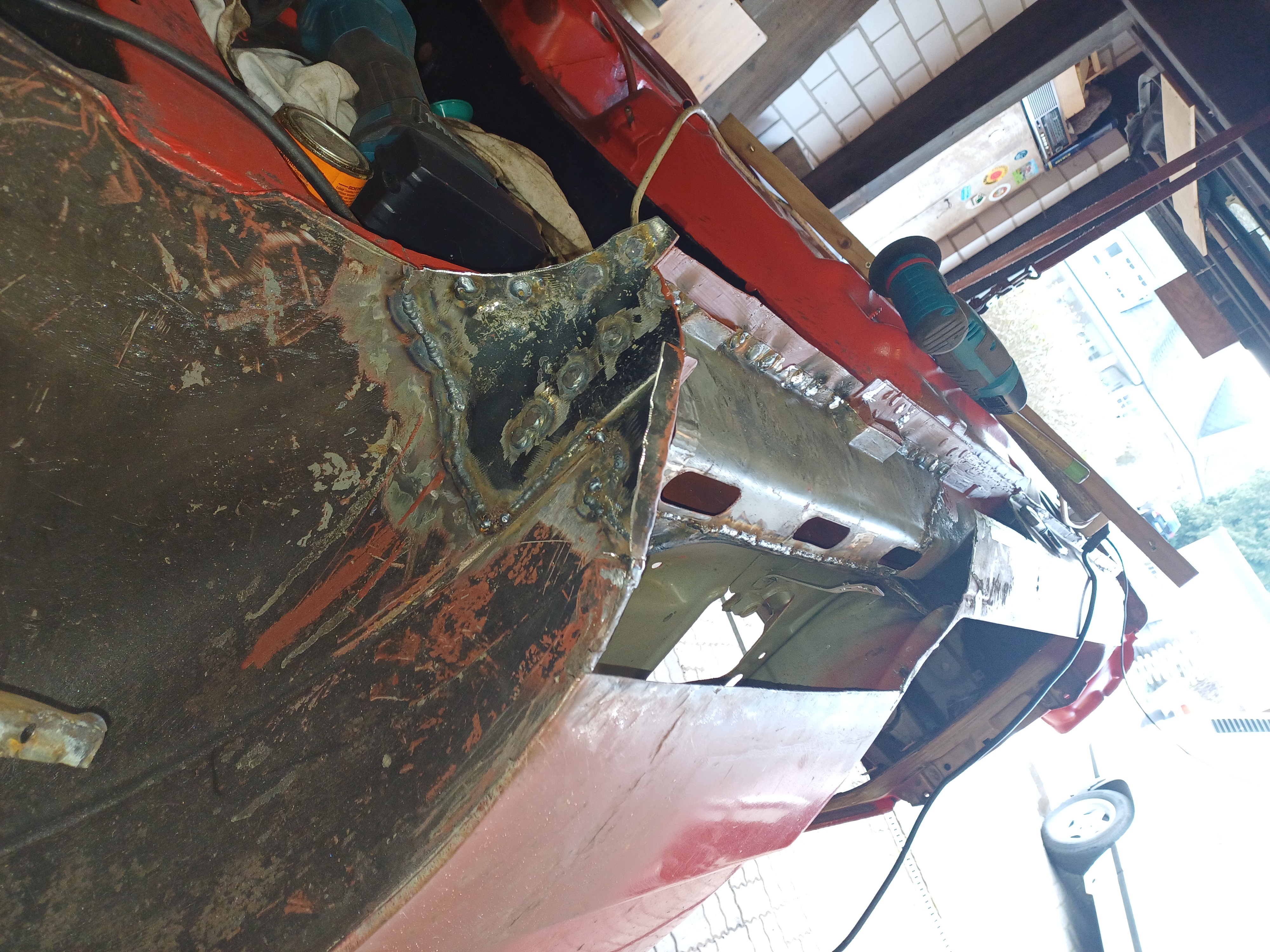

Es ging etwas weiter dieses Mittelblech ist jetzt wieder drin
Das hab ich von innen soweit es geht entrostet so gut es ging und eine Verstärkung gebastelt für die Wagenheberaufnahme.
Zwei kleine Bleche für dieses Mittelblech fehlen noch.
Gas ist leider auch fast leer schon eine Flasche an der Karosserie verbraucht.
Paar Bilder
Paar Bilder

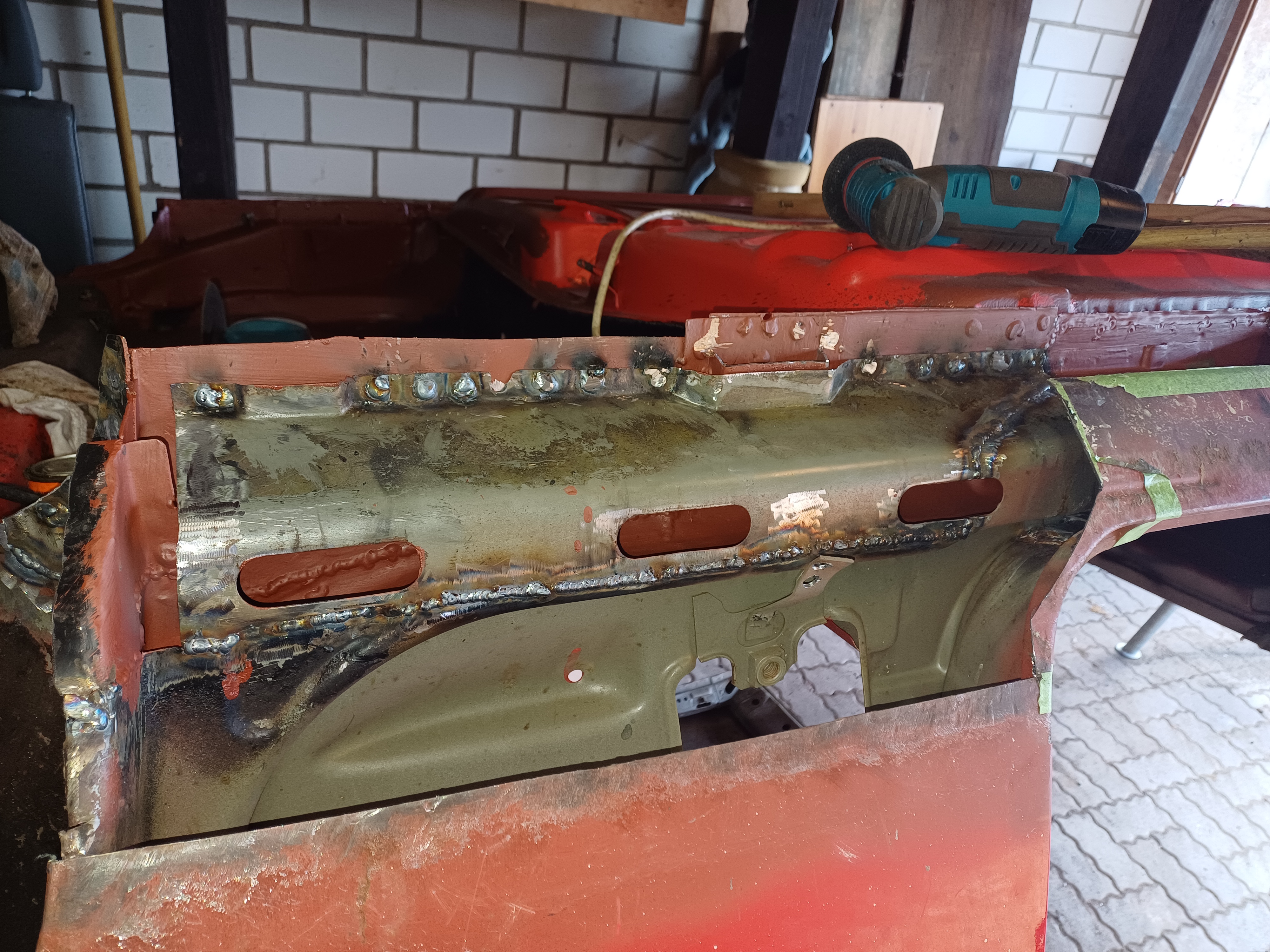

Hat sich ein Paar Tage/Wochen nichts getan..
..heute mal ein Streifen Blech eingesetzt
Und versucht den gebördelten Radlauf wieder eine normale Kante zu geben.
Paar Bilder
Paar Bilder

Das blaue Schild hat keine Löcher aber die Schilder in der Umgebung haben überall Einschusslöcher das blaue lag cs 10 Jahre im Graben irgendwann hab ich es dann mal mitgenommen
Heute ging es etwas weiter 3 Brandlöcher in der Haut später war dann der Innenradlauf rechts drin.
Damit ist der gebördelte und gezogene Kramm raus hatte auch schon etwas Flugrost angesetzt. Vor dem Außenradlauf hab ich schon bisschen bammel vorm einschweißen.
Meine andere Karosserie wurde endlich abgeholt soll angeblich wieder aufgebaut werden ist bis auf das hintere rechte Radhaus auch in guten Zustand.
Im Nachhinein hätte ich mir die andere Karosserie auch zugetraut zu schweißen.
Bilder ...
Bilder ...

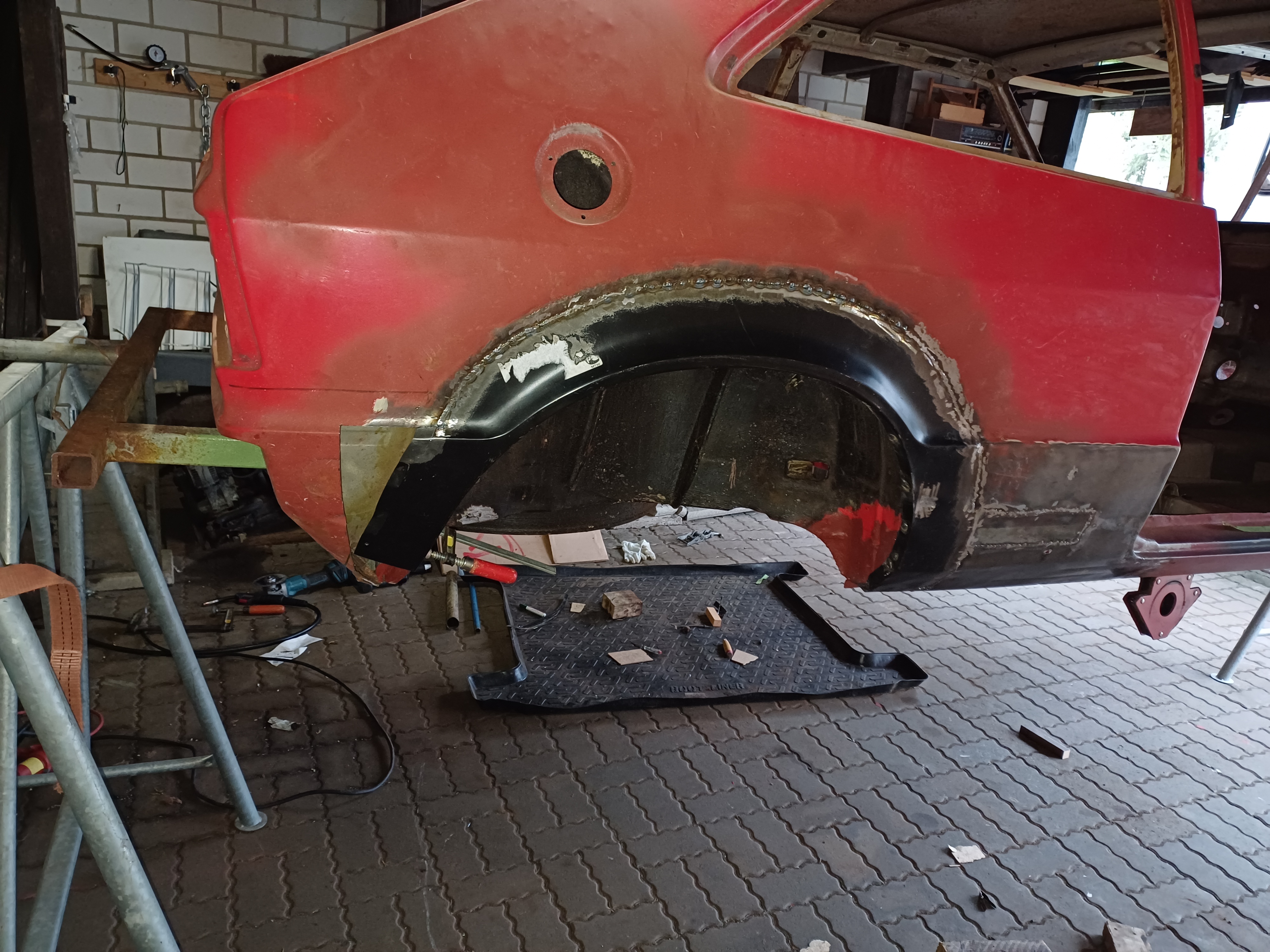

Re: Scirocco 1 Bastelbude Aufbau
Es ging in kleinen Schritten etwas weiter der Radlauf rechts ist jetzt drin. Für meine Verhältnisse bin ich damit ganz zufrieden hat zwar gefühlt ewig gedauert aber er ist drin.
Leider ist mit der Scirocco einmal von meinem Gestell runter gefallen....innere Blinker Ecke rechts etwas zerknittert und eine kleine Beule im oberen rechten Seitenteil
Heute schonmal angefangen die Endspitze rechts auszutauschen davon gibt es noch keine Bilder.
