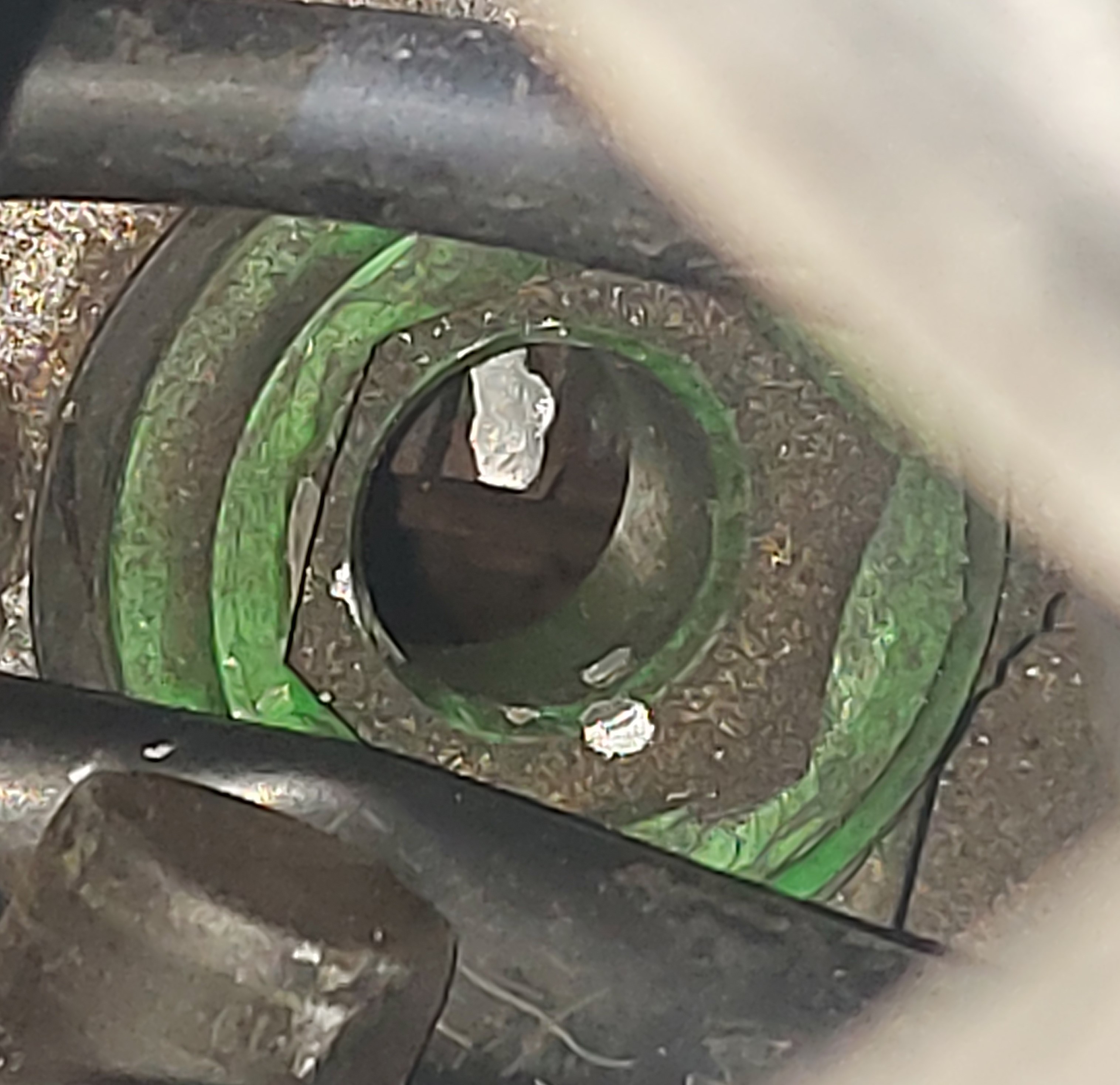

ich hätte eine Frage zur korrekten Einstellung des Zündzeitpunktes. Ich habe an der Schwungscheibe eine Markierung, die man durch die Öffnung in der Kupplungsglocke sieht (siehe Bild).
Ist es richtig, dass diese Markierung den dynamischen Zündzeitpunkt anzeigt. Wenn ich bei laufendem Motor (= bei 900 +/- 100 RPM und abgezogenem Unterdruckschlauch) abblitze, dann steht diese Markierung exakt in der Mitte der Öffnung.
Ich denke das ist korrekt so, oder? Anbei auch die Stellung des Nockenwellenrades wenn die Markierung genau in der Mitte der Öffnung steht.
Für ein Feedback, ob das so ok ist würde ich mich freuen. das JHIMS zeigt eine andere Schwungscheibe/Markierung. Die ist bei mir nicht zu finden.

Ich würde mal sagen, das auf beiden Bildern falsch eingestellt ist. Die Markierung auf deiner Schwungscheibe sollte die Form einer Route haben bzw. ein Punkt. Einmal ist das OT und einmal der Zündzeitpunkt. Übrigens nicht dynamisch da du den Schlauch vom Zündverteiler ja abgezogen hast. Ich glaube das Teil auf Bild 1 ist für den induktiven Geber vom Motortester. Du kannst das aber kontrollieren in dem du mal auf der Riemenseite unten an der Kurbelwelle guckst (Verkleidung muss dafür ab). Da sind auch Markierungen.
Stimmen die Markierungen von Kurbel und Ausgleichswelle und Verteiler überein, sollten die Markierungen auf Bild 2 ebenfalls übereinander stehen.

Ich finde diese Markierungen auf meiner Schwungscheibe nicht. Daher habe ich mir jetzt auf der Riemenscheibe (Kurbelwelle) eine 8 Grad Markierung angebracht und danach die Zündung eingestellt. Ich lass es aber nochmal bei Bosch mit ner einstellbaren Lampe abblitzen, ob es stimmt. Aber auf der Schwungscheibe finde ich diese Markierungen nicht, komisch.....

Noch ein Nachtrag. Wenn ich die Riemenscheibe auf OT stelle (die hat von Haus aus eine Kerbe), dann stimmt die Markierung an der Nockenwelle 100% und auch der Verteilerfinger zeigt auf die Kerbe im Zündverteiler. Nur sieht man nichts außer einer Schraube im Schauloch.

Du könntest noch das grüne Plastikteil aus der Getriebeglocke rausdrehen, vielleicht siehst du denn was. OT kannst du auch durch das Loch der Zündkerze mit einem Schraubendreher ermitteln.

Dreh das grüne Plastikteil raus, dann werden die Markierungen sichtbar.
Erfahrungsgemäß sitzen sie recht fest und benötigen einige "Überredung"
Ich drehe sie dann nur ganz leicht per Hand wieder an. Reicht vollkommen aus.
