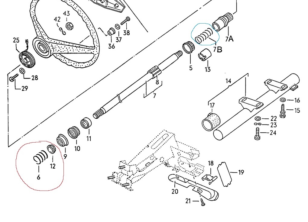

Nummer 12 und 9 sind nicht für die Servo! Ist etwas doof im katalog dargestellt
10,11 und 5 besorge ich mir
Ich versuche das lenkrohr drin zu lassen und nur die säule nach oben raus zu ziehen. Ich hoffe diese längenverstellung macht keinen ärger.
Die lager und 10 und 11 versuche ich von unten rein zu ziehen. Hab noch keine ahnung in welcher reihenfolge und ob eins auf die säule drauf gekloppt werden muss. Das müsste ja dann von oben durchschiebbar sein.

ich habe aktuell exakt das gleiche Problem beim gleichen Setup (89er Rocco, mit Servo, JH-Motor): Lenkrad steht oben ein klein Wenig von der Schlosshalterung ab und die ganze Lenksäule hat spiel und sitzt schief im Mantelrohr:

wenn die Firma die Lenksäule richtig zusammengebaut hätte würde das untere Nadellager bzw. Zylidnerrollenlager nicht frei sein. Der Einsatz deiner Lenksäule ist nach oben gewandert - warum auch immer. Da hilft nur losnehmen und kontrollieren. Eine Erklärung warum das pasiert ist kann ich dir nicht geben, nur raten das schnellstmöglich zu machen.
Du hast schon die feine Verzahnung am Lenkrad?! Wurde die Feder unter der Hülse montiert?!

Schau Dir mal bitte auf 7zap Stichwort Scirocco den genauen Aufbau der Lenksäule an. Bei Dir fehlt offenbar die Druckfeder.

Stephan, du meinst die rot markierte Feder?!
Ich meinte die blau markierte. Bin mir nicht sicher, meine die hat man nur wenn die Lenkung den Adapter von grober auf feiner Verzahnung hat.

Ich meinte die rote Feder, ja. Die blaue haben nur die von dir erwähnten, ja. Bei mir gibt's die auch nicht.

Stimmt, es sieht so aus, als wenn die Feder fehlt, die die Hülse in das Nadellager drückt.

das innenteil vom dem unteren lager sollte doch recht stramm auf der welle sitzen. Jedenfalls klopfen die das in den repaeraturanleitungen immer mit einem hammer drauf. Würde mich also wundern, wenn das von alleine nach oben wandert. Die untere feder ist bei servo nicht vorhanden. Die obere feder drückt doch auf nicht gegen das lager? Man kann das nicht so genau erkennen, aber das innenteil des unteren lagers wurde ja schon verbaut? oder haben die das vergessen? Könnte mir auch vorstellen, das die werkstatt die lenksäule etwas zusammen geschoben hat und deshalb das innenteil nicht an der richtigen position ist.

Servo habe ich, also lasse ich die untere Feder weg. Dankeschön für den Hinweis :danke2:
