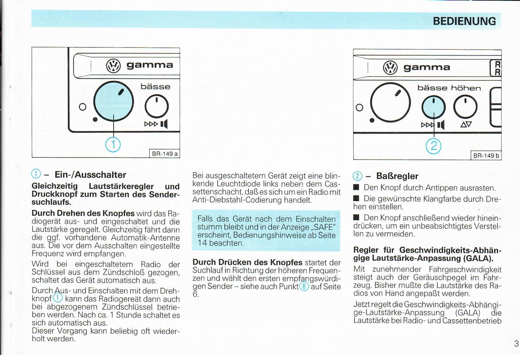

Re: Radio, VW Alpha, GTII
Ganz normaler Vorgang, wenn der geschaltete Plus vom Zündschloss fehlt. Ich füge mal einen Scan meiner originalen BDA für das Gamma ein.Nach 30 Minuten geht es automatisch aus.....
Alpha und Beta dürften sich diesbezüglich nicht unterscheiden.
Wie produziert man an dieser Stelle einen Kurzschluss ???? Aus meiner Sicht hat es dann nicht einen "Schalter" zerlegt, sondern die "feinfühlige Elektronik"Aber, die Schalter sind sensibel. Wenn man mal eine Kurzschluss fabriziert hat, sind sie hin
