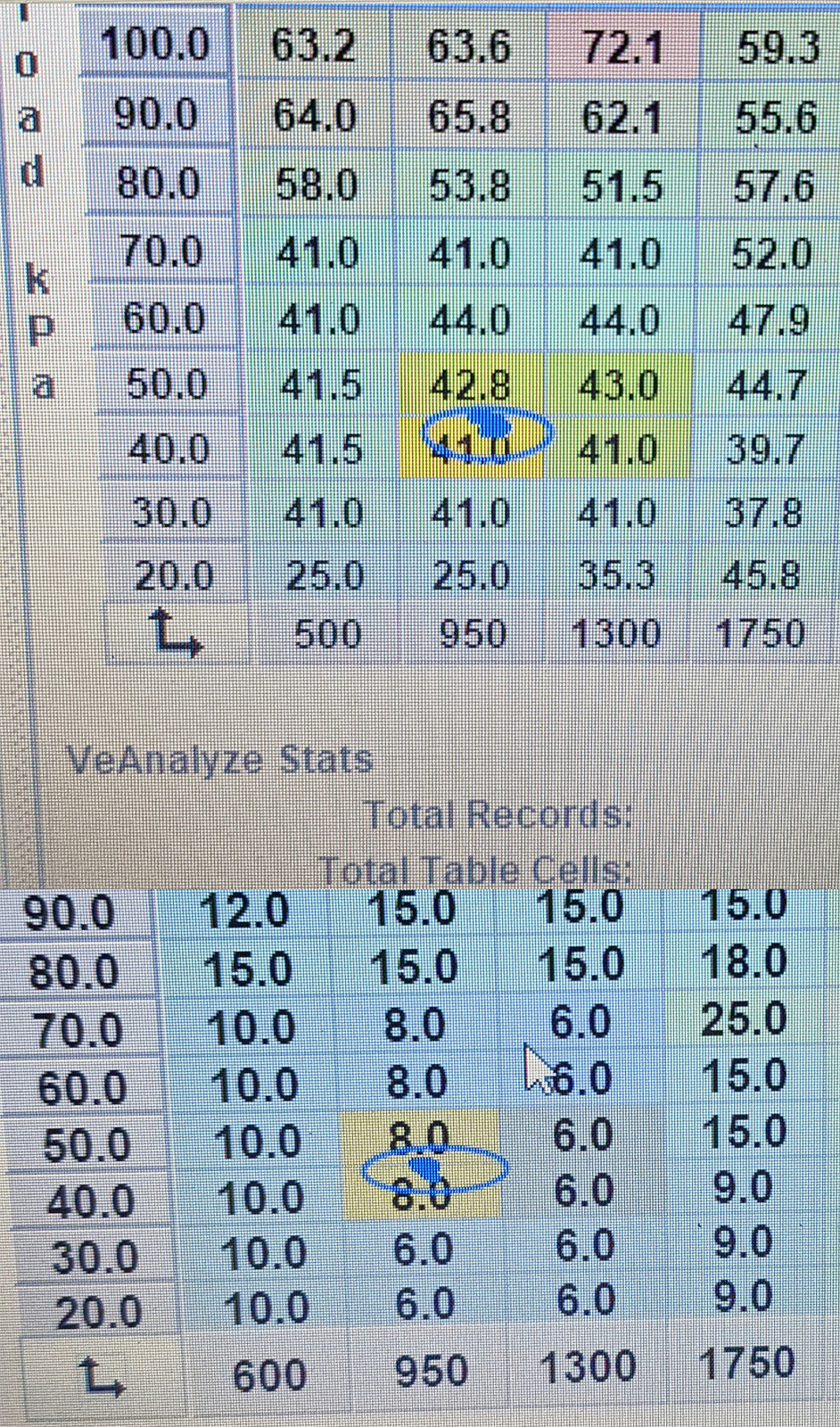

Dann dabei gegangen und die Zündtabelle nach seinem Vorschlag (niedrigere Drehzahl mehr Vorzündung, höhere Drehzahl weniger Vorzündung). Kraftstofftabelle in dem zu erwartenden Bereich wo er schwankt auf einen Wert gesetzt und dann den Motor gestartet.
Mir war dann aufgefallen, ASE(Afterstartenrichment) und WAE(Warmupenrichment) muß ich noch anpassen, die ersten 2-3 Sekunden braucht er noch etwas Gasfuß. Aber dann lief er schon ziemlich ruhig.
Nach dem warmfahren und langsamen anpassen der FUEL Tabelle läuft er nun sehr ruhig und fängt sich selbst sehr gut:

Das ganze ist noch bei Openloop, spricht die Leerlaufzigarre ist auf einem festen Wert (je nach Motortemperatur), regelt nicht nach, der Motor fängt sich selbst.Hier nochmal ein Bild wie ruhig er läuft, zwar bei AFR 13, aber egal Hauptsache ruhig. Die Punkte in der Elipse sind die letzten 2-3 Sekunden als Verfolgung was der Motor gemacht hat:
