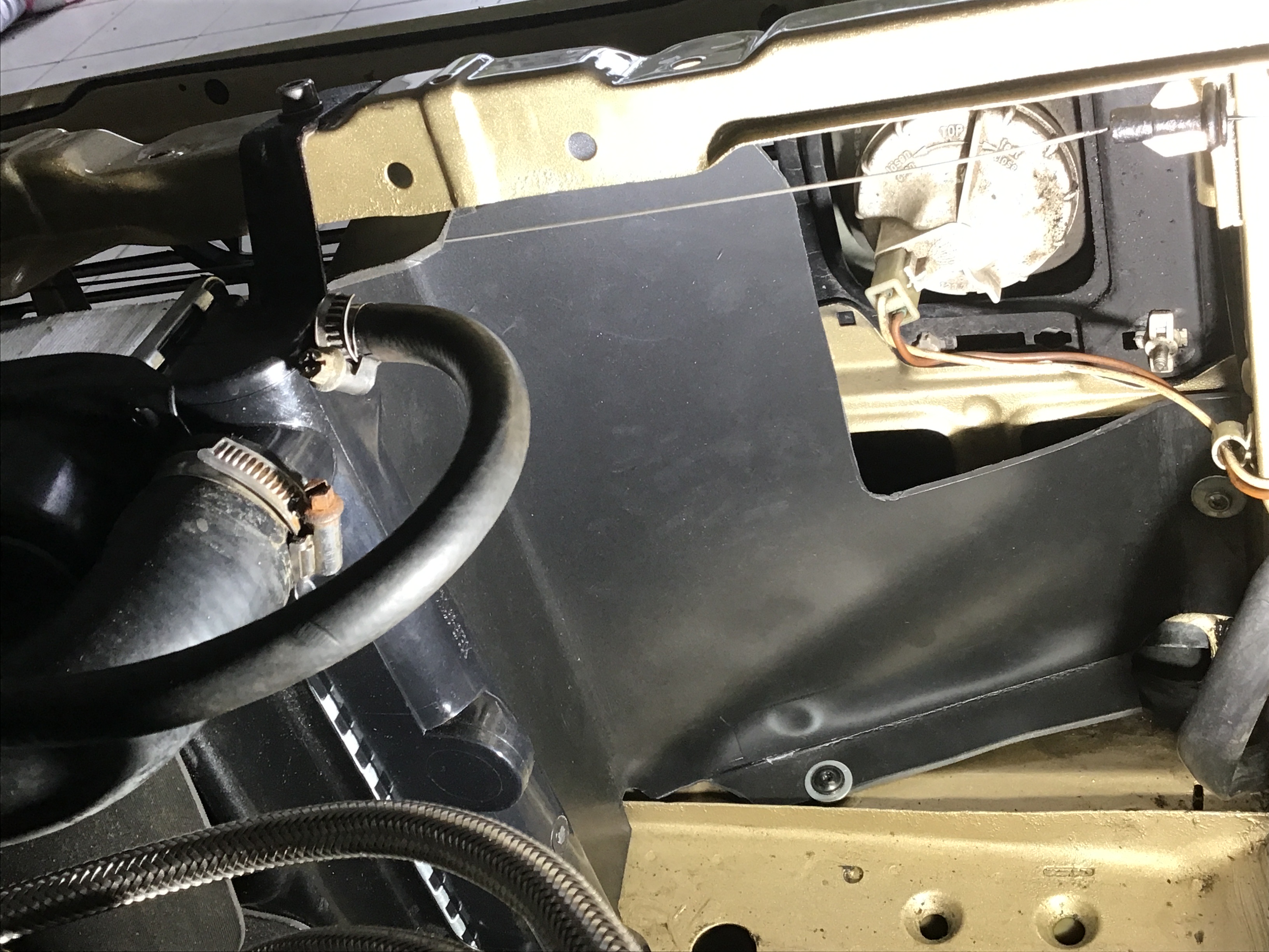

hier zwei Bilder

Plastikpappe
Plastikpappe
Nach ca. 100km bleibt die Form bleibt Stabil, hat ja auch nur minimalen Kontakt mit dem Kühler

Sieht gut aus. Die oben auf dem Kühler fehlt noch. :zwinker:
