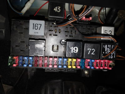

Re: Hilfe: Abblend- und Fernlicht ohne Funktion (obwohl ich schon alles getauscht und kontrollier habe)
achso anbei mal ein bild meiner ZE, lann es sein das irgendein relais / sicherung fehlt???
- Nordrocco
- Beiträge: 891
- Wohnort: Aachen
Sicher dass Du den richtigen Lichtschalter verbaut hast?
- Beiträge: 28
- Registriert: Fr 14. Sep 2012, 06:32
hi also die schalter haben ein anderes steckmuster, somit kann man die nicht vertauschen. und mein lichtschalter tuts ja wie schon erwähnt
