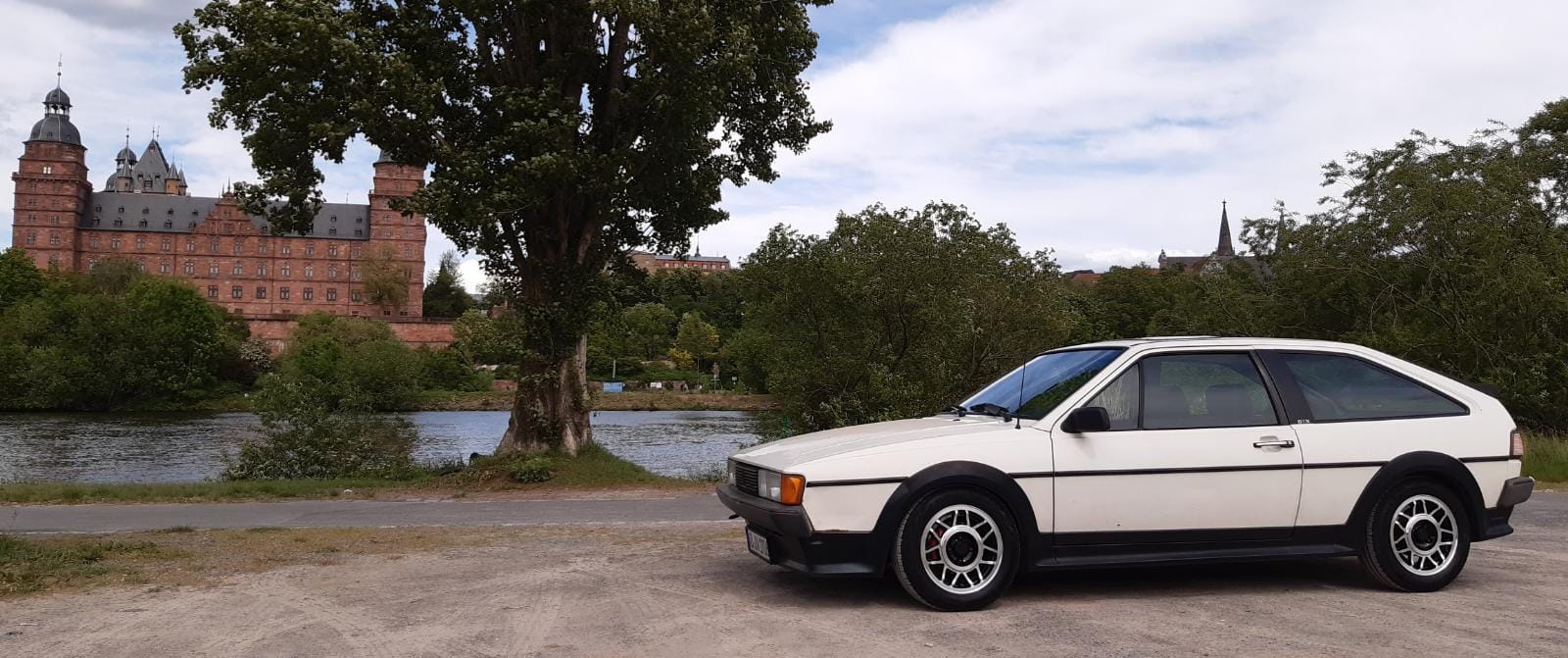

Hi,
Kugelbund ist korrekt. Habe nun R13 mit einer Länge von 24mm bestellt und montiert.
Die schwarze Zinkschicht hält soweit auch und die Felgen sehen wieder super aus! :)
