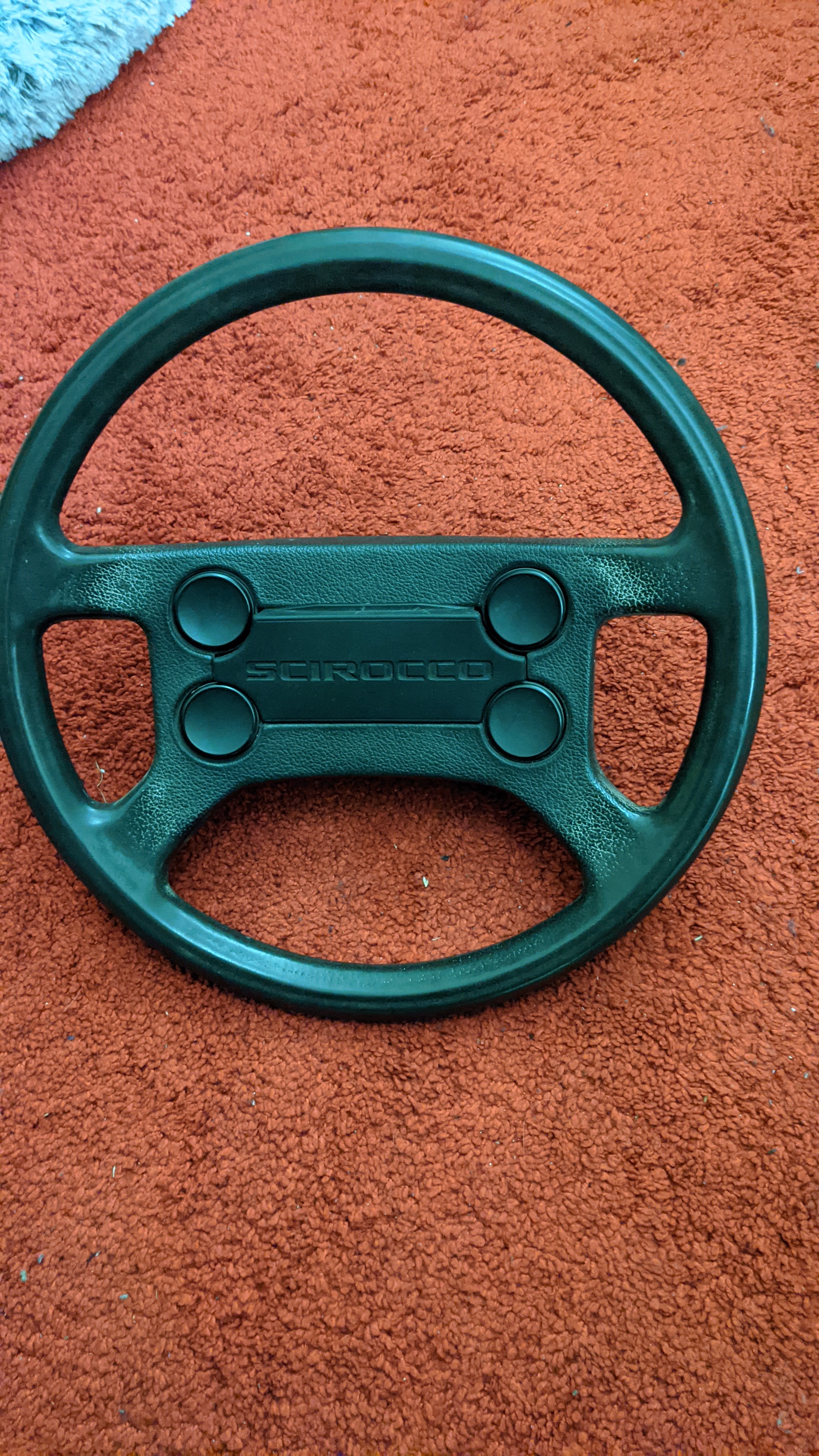

wie in meiner Signatur zu sehen besitze ich einen 87er JH Scirocco Scala. Beim Kauf war mir das verbaute Lenkrad schon ein Dorn im Auge. Habe mir dann ein 4-Knopf-Lenkrad mit Scirocco-Emblem besorgt und aufgearbeitet. Gestern sollte es dann eingebaut werden was zu einer wahren Mammutaufgabe werden sollte. Aber Step by Step:

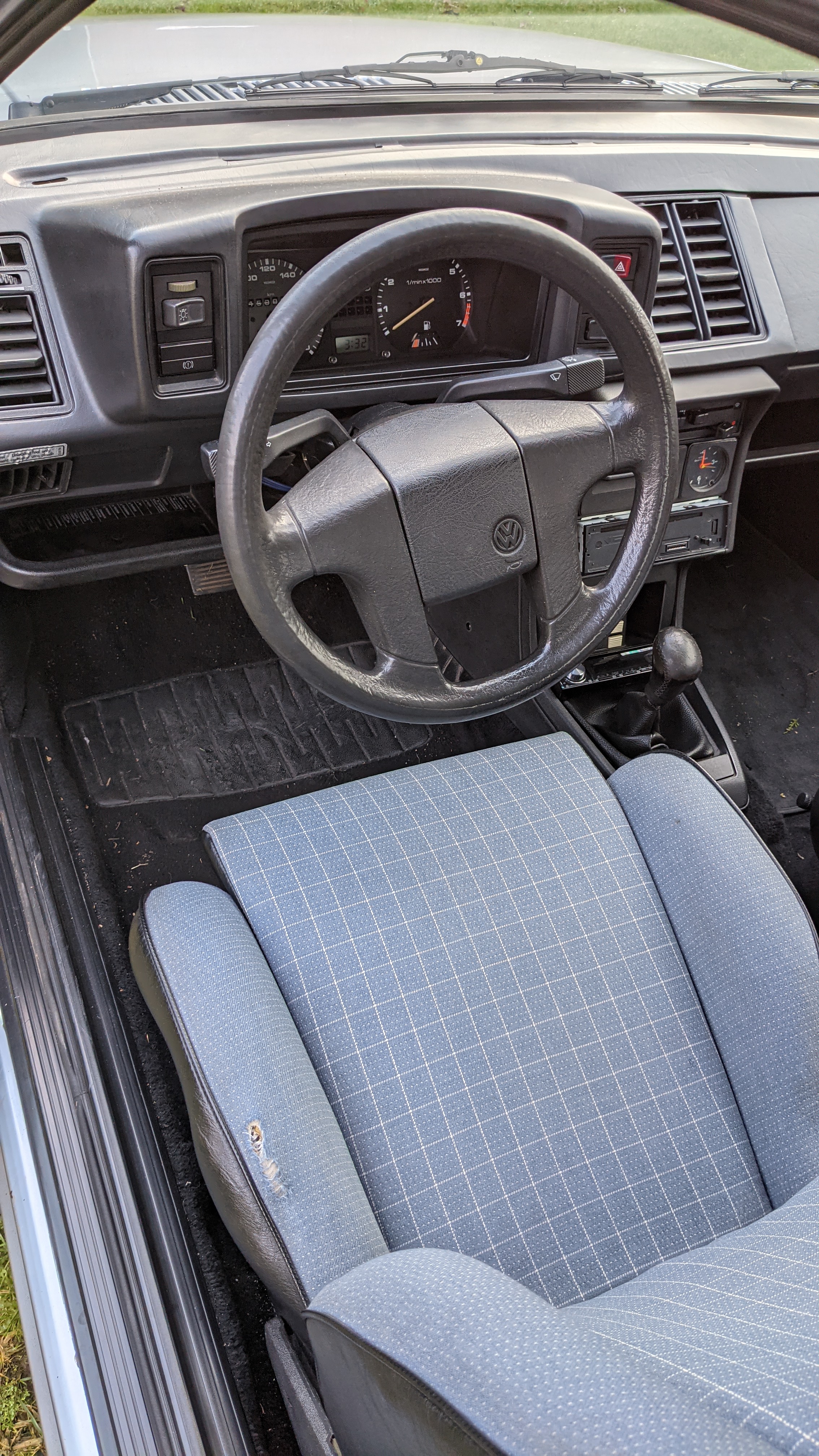

Altes Lenkrad, BJ 92 also nicht Original. Hier sind auch die Blinker-/Wischerhebel zu sehen

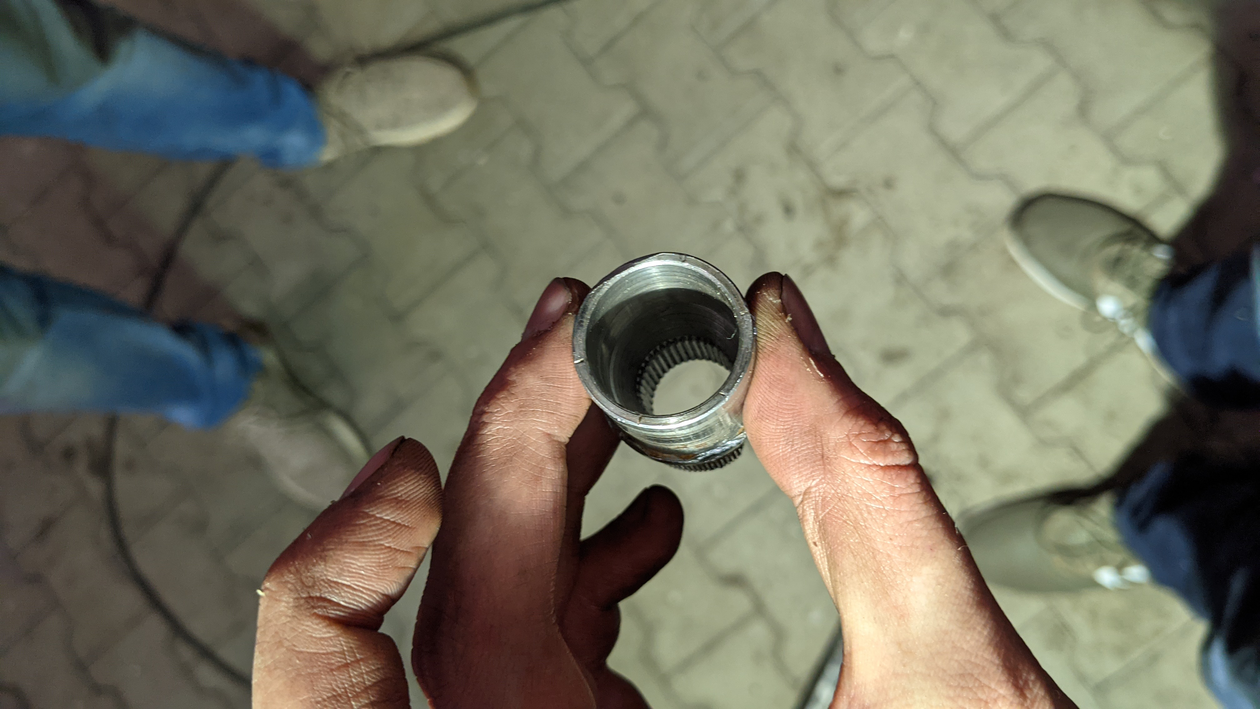

Festgestellt, dass das alte Lenkrad den großen Zahnkranz hat, das neue den kleinen

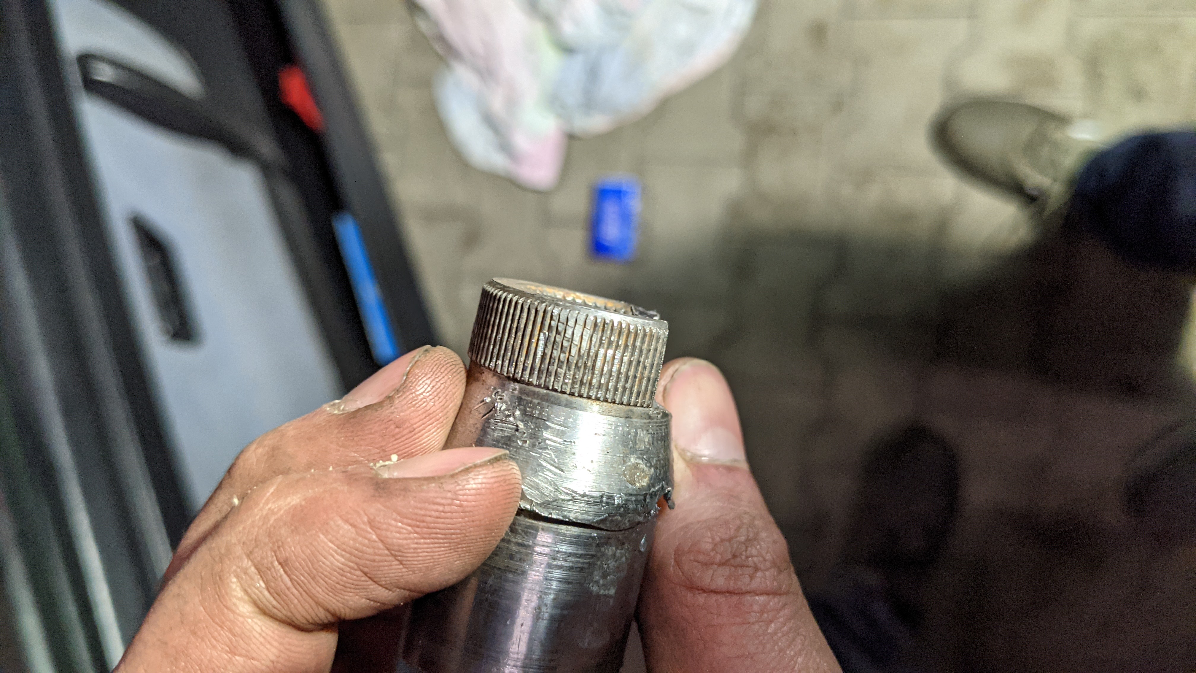

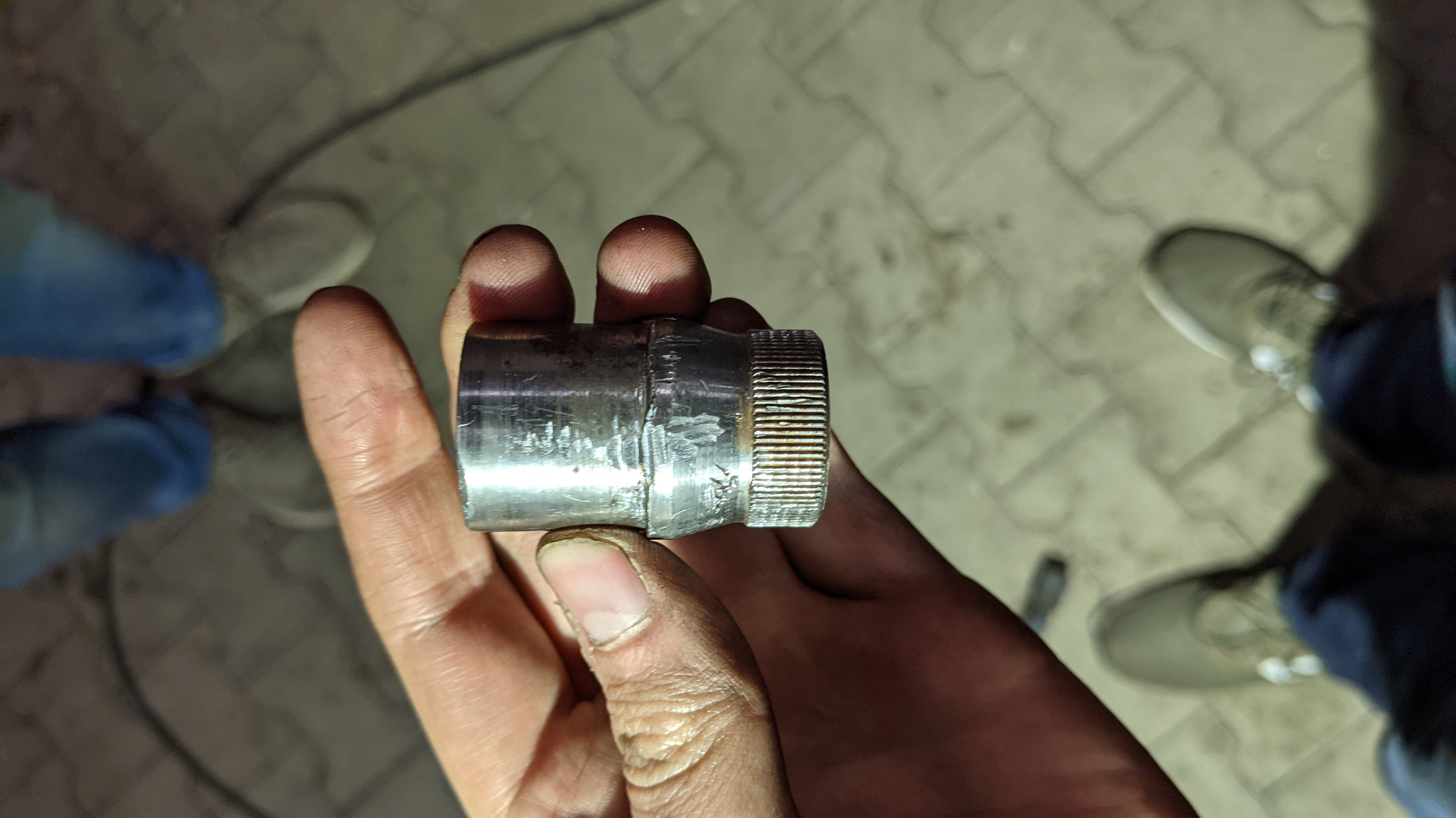

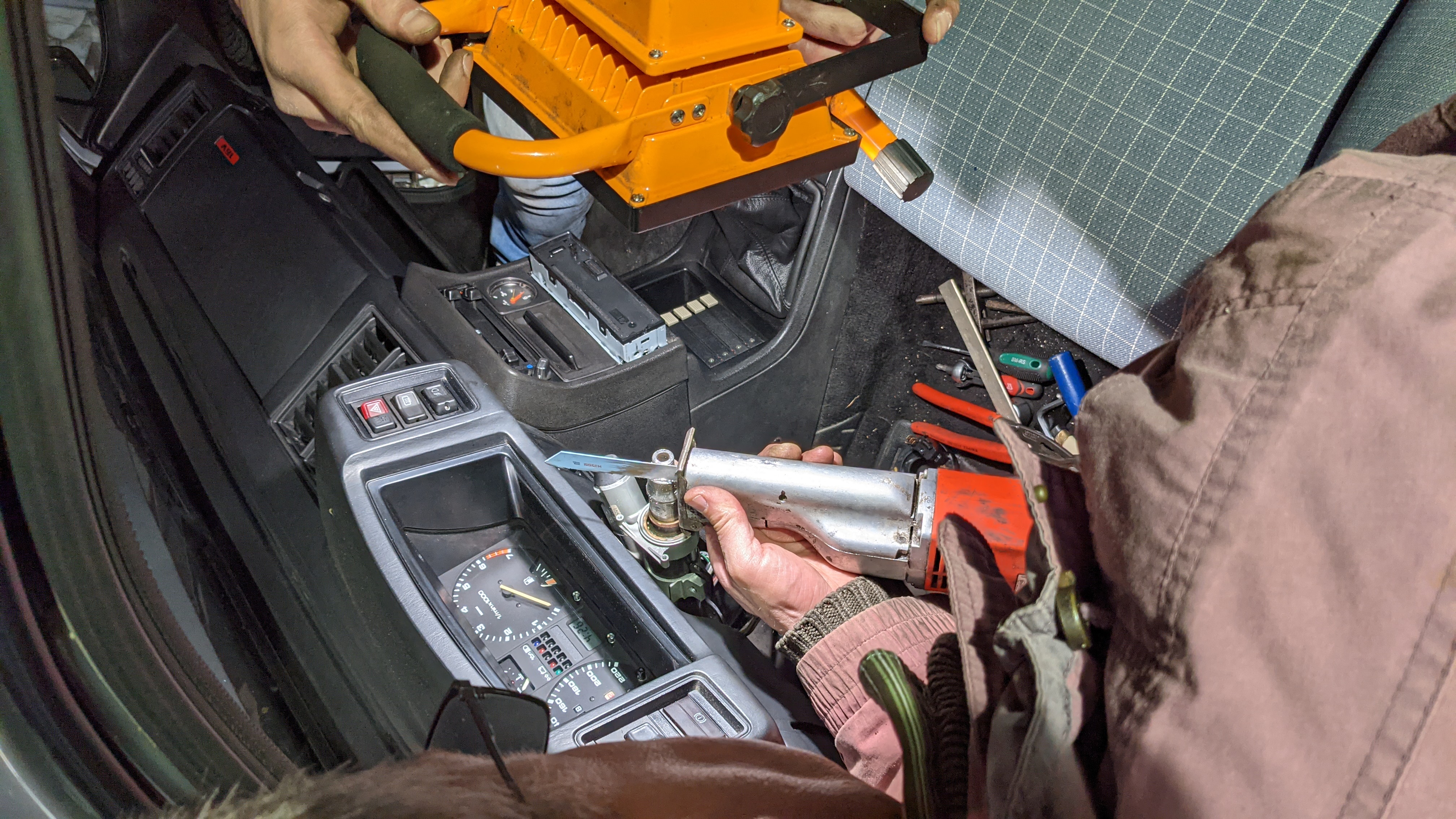

Dann gesehen, dass hier wohl mal ein Adapter auf die Lenksäule von Klein auf Groß verbaut wurde. Also versucht den Adapter mittels Abziehen, Hitze etc. runterzubekommen. Leider über den Weg keine Chance. Dann mit einem elektrischen Fuchsschwanz das Material langsam abgetragen, noch immer nichts zu machen. Nächste Idee: Am Ende des Adapters waren 2 ca jeweils 1 mm starke Kupferringe installiert die vom Durchmesser größer waren als der Adapter. Also die angesägt und dann mit Seitenschneider rausgelöst. Nun konnte man den Abziehen ordentlich ansetzen und dann gab er auch endlich nach.

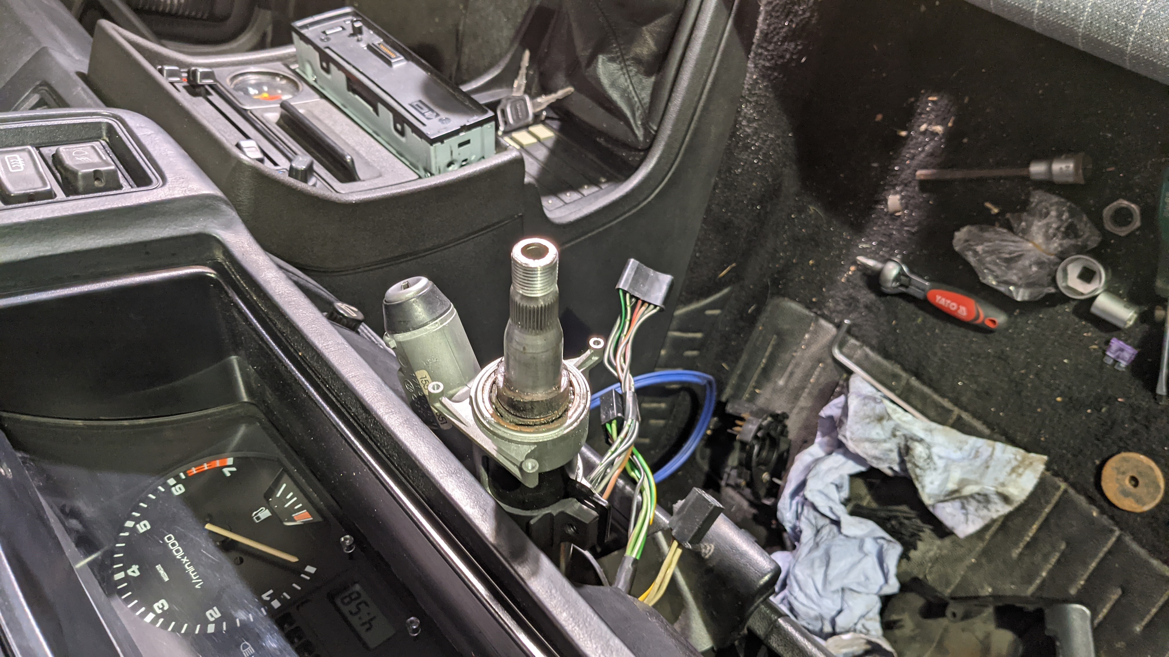

Blinker- und Wischerhebel wieder montiert, Lenkrad raufgesetzt, alles passt. Dann Zündung eingeschaltet und festgestellt, dass die Hupe dauerhaft geht. Fehler im Lenkrad kann ausgeschlossen werden.
Letztendlich ist der Fehler wohl der, dass der Schleifring vom Lenkrad auf die Platte / 3 Schrauben des Blinkerhebel drückt und somit den Kontakt fehlerhaft schließt. Hier hatten die 2 Kupferringe sicherlich einen Einfluss beim alten Lenkrad.

Neues Lenkrad, BJ 87

Mein "neues / altes" Lenkrad hat die passende Grobe Verzahnung und kommt auch aus dem Jahr 1987, daher hatte ich Hoffnung dass es Plug & Play funktioniert. Wenn es dann an diesem Distanzstück und den falschen Hebeln lag ist ja am Ende alles bestens.
Was die Lenkräder von damals angeht frag ich mich schon länger wer da bei VW am Werk war. Diese Vielzahl an verschiedenen Arten von Lenkrädern mit wieder verschiedenen Materialien und dann noch verschiedenen Verzahnungen ... Unfassbar :crazy:
