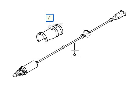

Re: Lamdasonde
könnt Ihr mir kurz helfen? Wird das Hitzeschutzblech der Lamdasonde so montiert, wie auf der Zeichnung abgebildet (also Öffnung nach unten?). Ich habs mir dummerweise nicht gemerkt, wie es montiert war.
Wäre toll, wenn mir jemand das sagen könnte.
Vielen Dank und beste Grüße
Burkhart
