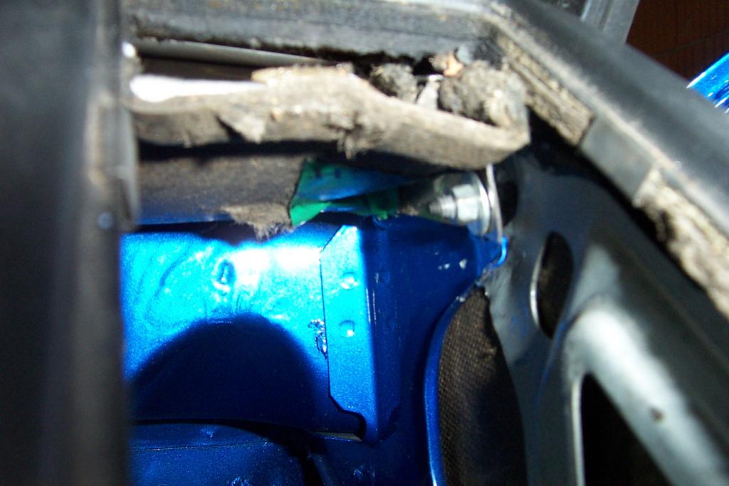

Für den Gegendruck kam ein Brett und eine Dicke Frotteschicht zum Einsatz, zum Spannen Schraubzwingen.
Evtl würde das Ergebnis besser wenn man das länger eingespannt lässt.
Hier noch die Verschraubung, die muss innen dran.
Das Ergebnis, man sieht noch einen leichten Buckel dort wo der Tacho ist, ebenso ist das ganze etwas verdreht was sich in Richtung Frontscheibe zeigt. Die Unterseite wär gerade, aber es ginge sicher besser
Naja, besser ist es auf jeden Fall, und nun ist hoffentlich Ende mit der Verformung.
