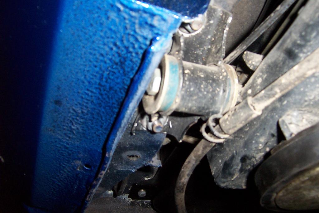

Hallo zusammen,
die neuen Gummilager haben einen schmalen und einen breiten Bund. Ich vermute mal, das der breite Bund aussen liegen muß. Am
alten Lagerbock ist das nicht ersichtlich und auf den Bildtafeln der Teilekataloge von VW Classicparts oder Oltimerwerk auch nicht. Ist
das so richtig?
Gruß sciro0791
das so richtig?
Gruß sciro0791
- cekey
- Beiträge: 3372
AW: Servolenkung reparieren.
Ich hoffe du siehst alles
Super, danke cekey.
Du hast ja sogar PU-Buchsen verbaut. Die haben doch 2 Hälften zur leichteren Montage ?
Mit neu einpressen wird es bei mir wohl nicht getan sein. Leider scheinen meine Lagerböcke nicht nur wegen der Gummilager am Ende zu sein.
Ist wohl der hohen Laufleistung geschuldet. Ich habe auf Bildern, die ich davon gemacht habe, starke Korrosion an den Flanken erkannt.
Neue sind fast nicht zu bekommen, und wenn, dann zu erhöhten Preisen.
Mal sehen wie es weiter geht. Und ein paar kleine Löcher habe ich auch noch gefunden und ein 5x1cm breiter Streifen vom Falz an der Aufnahme des
rechten Federbeins, das auch die Radhausschale hält, ist weggerostet. Ob der TÜV das toleriert ?
Gruß sciro0791
Gruß sciro0791
- cekey
- Beiträge: 3372
Die Bonrath sind am Stück, dazu die einzigen mit Papieren.
Der Tüv toleriert sehr viel mehr als ich ;O)
