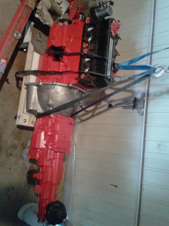

So, Motor und Getriebe sind wieder aneinander "Geflanscht" und erst einmal eingelagert.
Erstaunt bin ich bisher über den recht guten Zustand des Bleches. Die Wagenheberaufnahmen sind von der braunen Pest zerfressen (wie auch nicht anders zu erwarten) und ein Loch im linken Kotflügel. MfG Erik
