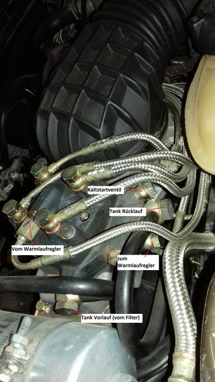

Ich bin mir nicht mehr sicher, ob ich nicht doch etwas vertauscht habe: kann bitte jemand 'mal nachsehen, ob am Mengenteiler die Kaltlaufleitung links oder rechts ist,
wenn man von oben raufschaut? Dort wo die Rücklaufleitung vom Benzin reingeht.
Viele liebe Grüße ........

Ist vom KR. Aber da auch K-Jet., sollte es auch passen?!

[quote="öltaucher"]Ist vom KR. Aber da auch K-Jet., sollte es auch passen?!
Danke! Genau das hatte ich gesucht und nicht gefunden.
"Leider" waren meine Leitungen richtig, sodaß ich weitersuchen muß.
Viele liebe Grüße -Hana-
