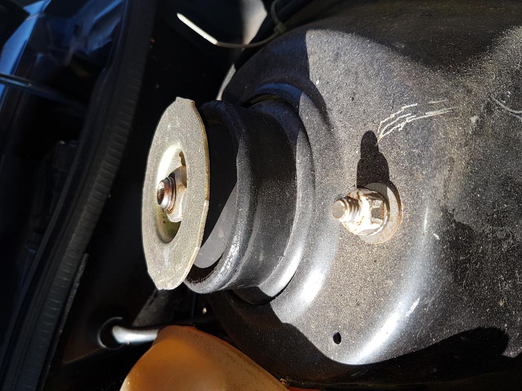

Moinsen,
hab vorhin an meinen Rocco mal die Domlager fotografiert. Wie in meinem alten Thread zu lesen, sind es Febi Lager die seit 2012 verbaut sind:
Finde ich Ok! Evtl. hat Febi bis vor 5 Jahren auch noch bessere Qualität geliefert?!

christian_scirocco2
Beiträge: 6841
Wohnort: Münster
AW: Aufruf: Domlager von VW Classic Parts (Sachs)
@sokkken,
das bei dir auf der Fahrerseite zeigt eindeutig einen Riss auf dem Bild. Lange macht es das nicht mehr mit.
