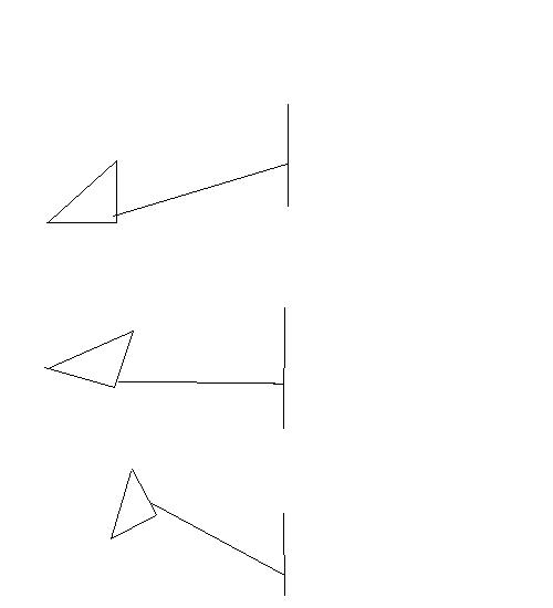

Geht um meinen Frontlader, unten ist er gerade, mitte leicht geneigt, oben soll er dann kippen
das müsste doch mit ein paar Drehpunkten zu machen sein, ich komm grad net drauf wie
paint-sheet anbei

ja natürlich Frontlader, gebaut aus ner alten Servo, deswegen ja auch hier im Talk
bisher halt mit Haken für die Schaufel, schöner wär´s wenn er bei voller Hubhöhe kippen würd. Das muss doch irgenwie mechanisch zu lösen sein....

Oh, das ist nicht ganz so einfach. Habe um 1991/1992 mal am Reißbrett die Kinematik für einen Radlader gemacht. Da brauchts etwas Gehirnschmalz, sieht alles so einfach aus.
Such Dir doch einen Baumaschinenvermieter und nimm die Maße an einem Radlader grob ab, dann ggf. ins Verhältnis setzen und probieren. Mit zwei Hubzylindern (l./r.) wird das mit dem Kippen der Schaufel schwierig, da brauchst Du m.M.n. noch einen dritten für die Schaufelkippbewegung.

Ich denk ich hab´s jetzt, mit 2 Anschlägen und ner alten Trampolinfeder die ich noch hab
kommt der Arm der Schaufel zu hoch drückt ein Anschlag gegen die Feder und die Schaufel kippt aus, ansonsten ist die federgespannt oben.
Funktion ist noch zu beweisen
