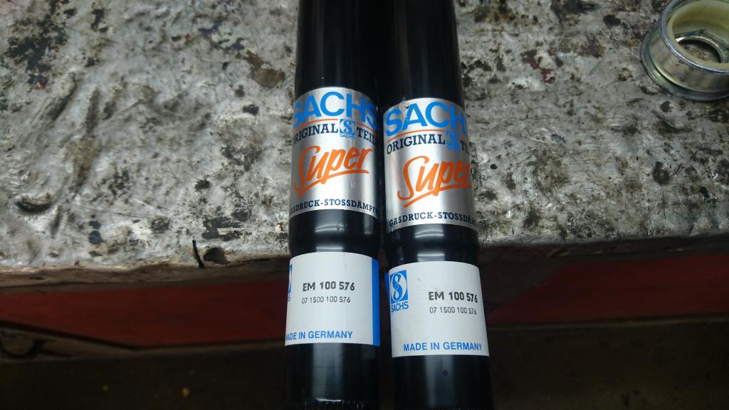

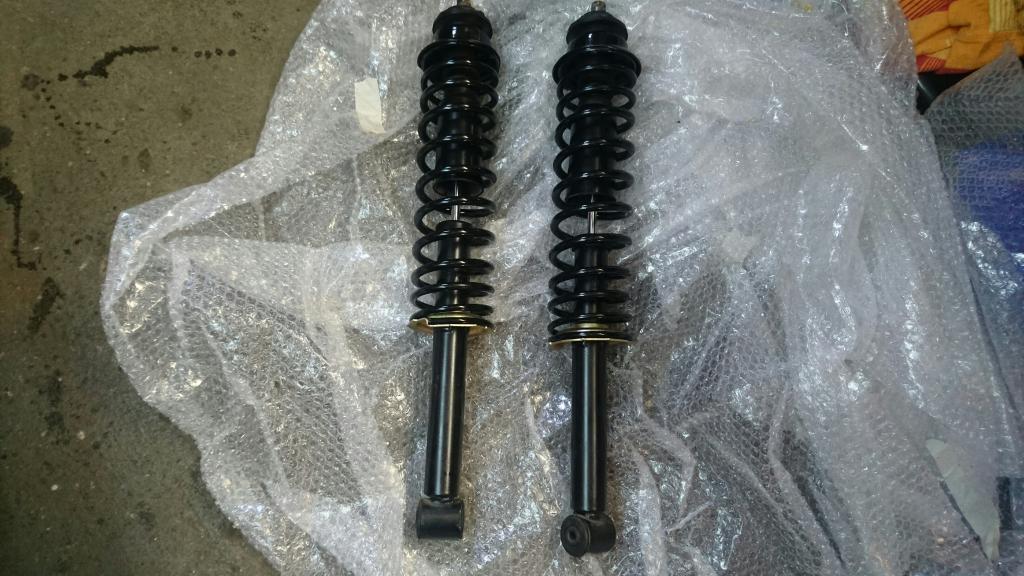

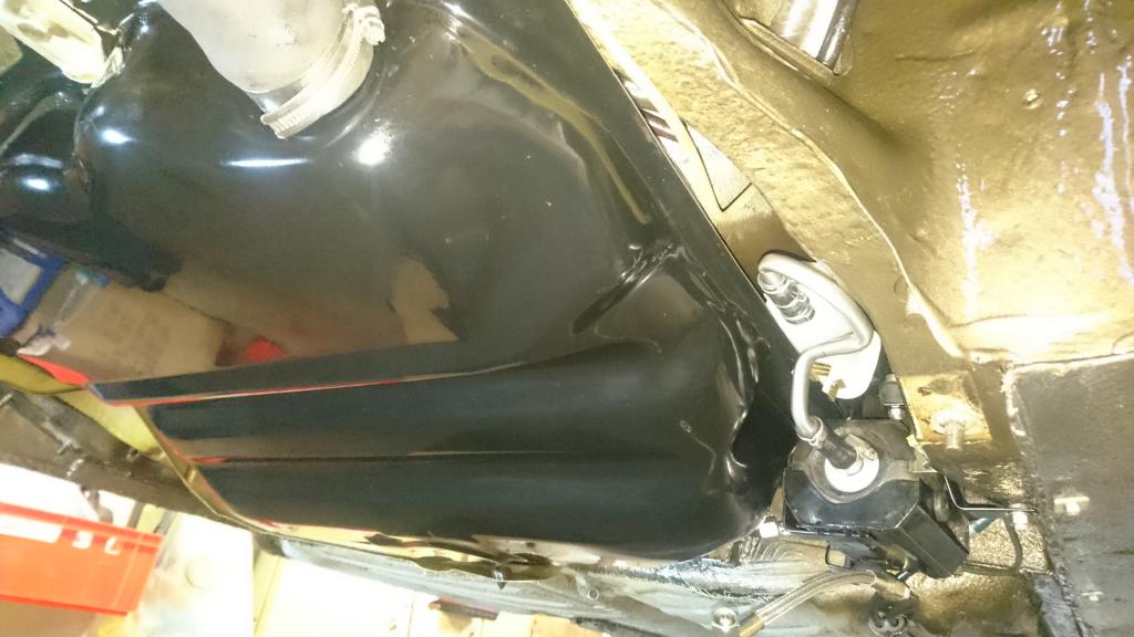

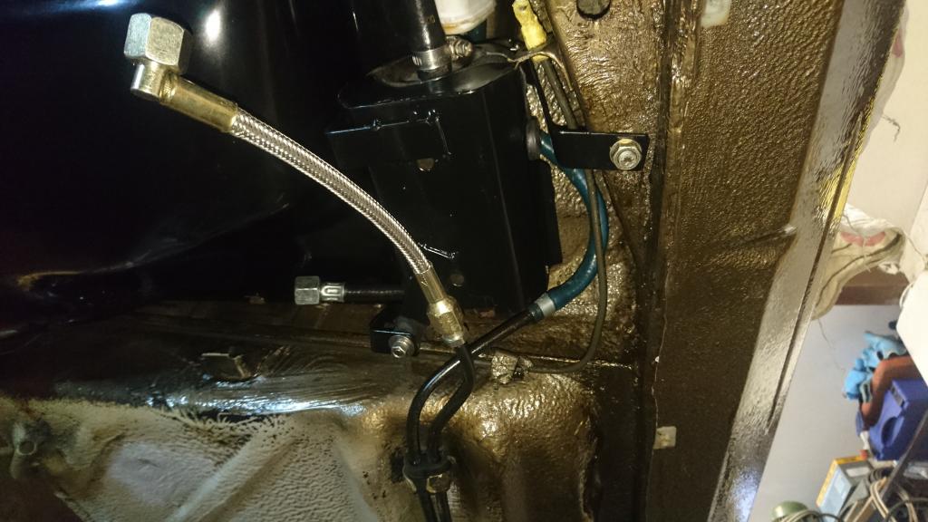

ich habe es endlich geschafft den Unterboden zu reinigen und die Brems- und Benzinleitungen einzubauen
die Stoßdämpfer für hinten habe ich auch zusammen gebaut
und habe gleich noch den Tank und die Benzinpumpe eingebaut leider fehlt mir der Druckspeicher
nach fast einen Jahr hat er nun wieder einen Tank, VW konnte mir ja keinen original Tank liefern es ist nur ein VanWetzel Tank aber der passt sehr gut
