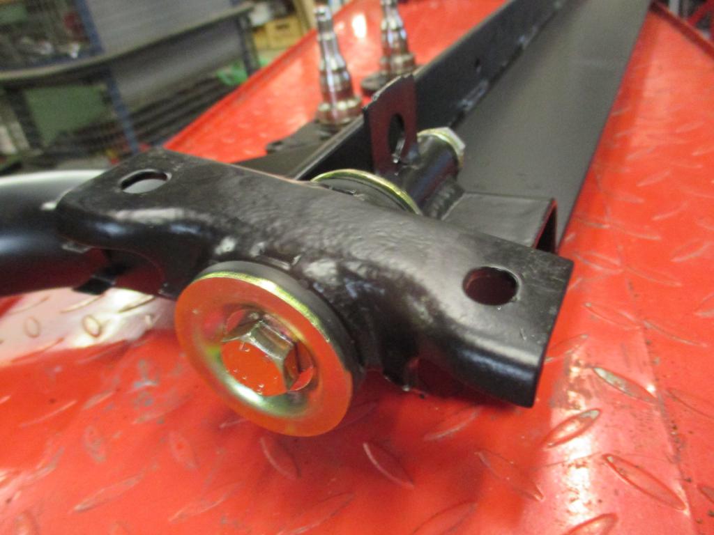

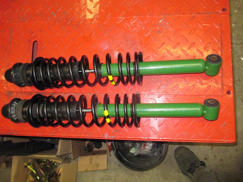

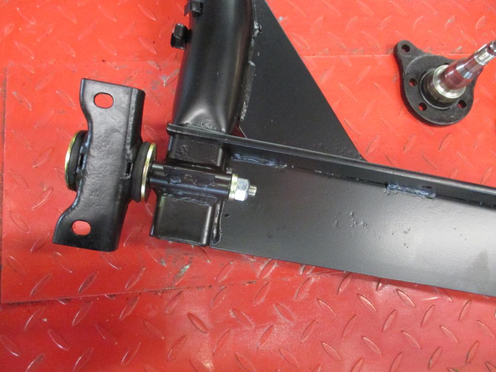

An der Hinterachse gab es neue Gummilager und die Halter zur Karosserie wurden schon mal montiert. Außerdem sind die hinteren Federbeine fertig.
Viele Grüße
Christian

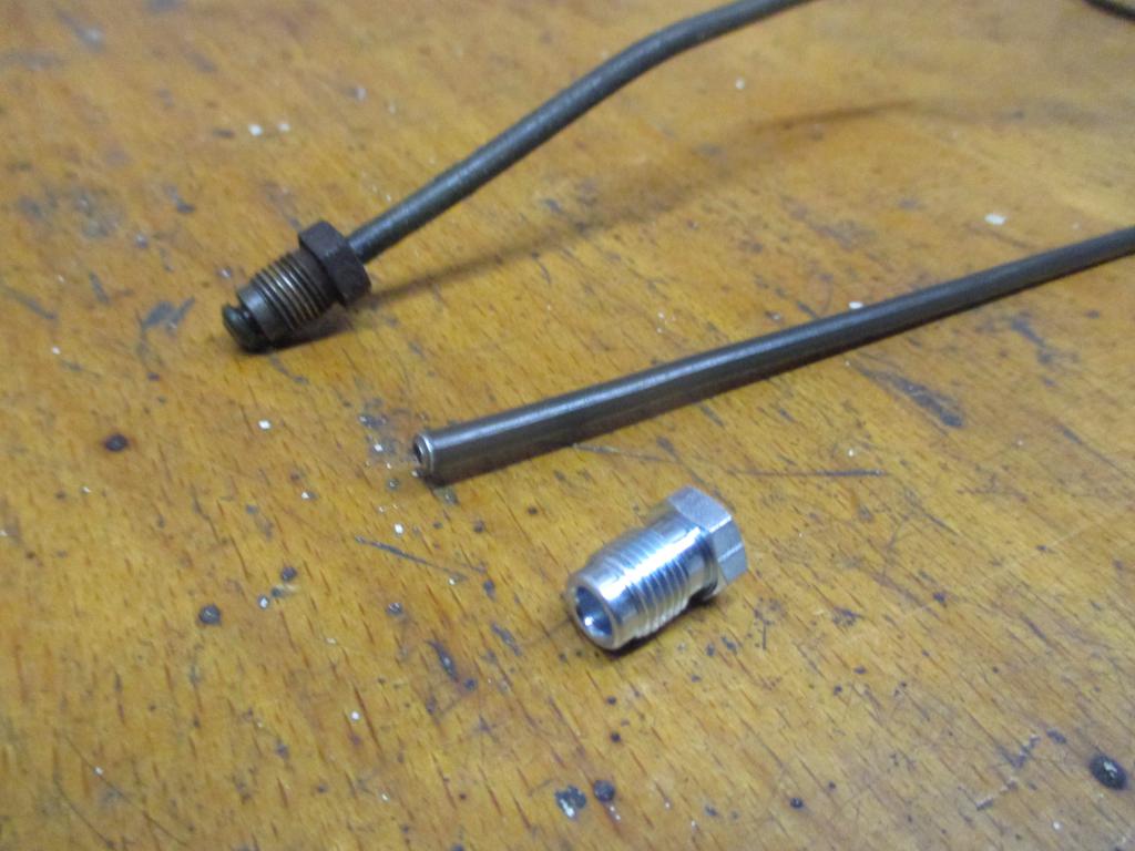

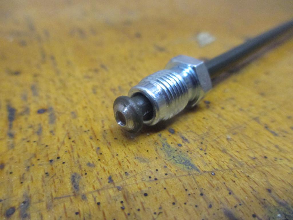

Für die Hinterachse habe ich auch die Bremsleitungen erneuert. Die Alten habe ich nicht heile vom Rest trennen können.
Ich sollte wohl nicht immer meine Füße mit fotografieren :hihi:
Viele Grüße
Christian

Meine Bremsleitungen habe ich alle aus Kunifer gefertigt, die Überwurfmuttern sind jetzt aus Messing. Das rostet dann wirklich nie wieder. ;-)
öltaucher
Beiträge: 468
Wohnort: Garbsen
AW: GTX 16V KR, Mod.Jahr 88.
Beitrag von öltaucher »
Kunifer hab ich beim Käfer verwendet. Lässt sich auch einfacher verarbeiten. Zum Bördeln reicht auch ein billig-Werkzeug. Ich wollte trotzdem originalen Look.
Viele Grüße
Christian
