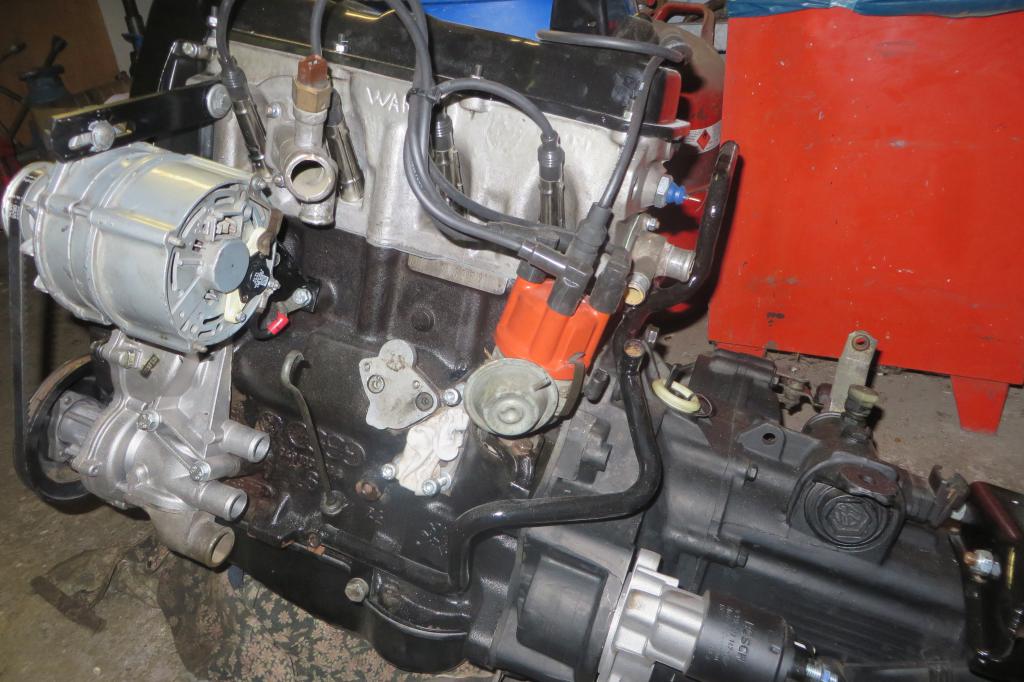

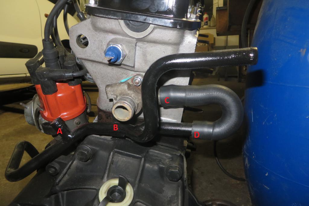

Ich bräuchte dringend eure Hilfe. Ich bau mir gerade einen Einser auf und bin zur Zeit mit dem Motor beschäftigt. Ein EG. Könnt Ihr mir bitte sagen, wo welche Wasserschläuche angeschlossen werden, und wie der Stutzen am Kopf richtig ist??? Hab ich den falschen Stutzen oder das falsche Wasserrohr?? Ich flippe noch aus, ich dachte die beiden Enden des Wasserrohrs gehören auf die Schläuche des Wärmetauschers der Heizung, aber wo gehen dann die beiden Anschlüsse am Stutzen des Zylinder kopfes hin? Einer der beiden auf den kleinen Anschluss am Wasserrohr, und der andere?? Zur Erklärung: Alle Teile wurden einzeln gekauft.

Würdest du beide WT Anschlüsse ans Wasserrohr stecken, würdest du den WT kurz schließen. Wie soll der durchströmt werden, wenn beide Ende auf einen Zulauf enden ?
Dein erstes Bild stimmt schon, der Stutzen (da fehlt noch das Verbindungsrohr/Schieber) und das Wasserrohr zum WT, den kleinen Anschluss am Rohr blind machen, den hat der EG nicht, dein Rohr ist vom EH. Dann müsste es passen. Ist schon lange her, dass ich mal einen Scirocco ohne separaten Ausgleichsbehälter hatte.

Wo werden die beiden WT Schläuche angeschlossen? Einer am Wassserrohr und der andere? Wo kommt der Schieber dran? Und das Wasserrohr zum WT, wo kommt das hin?

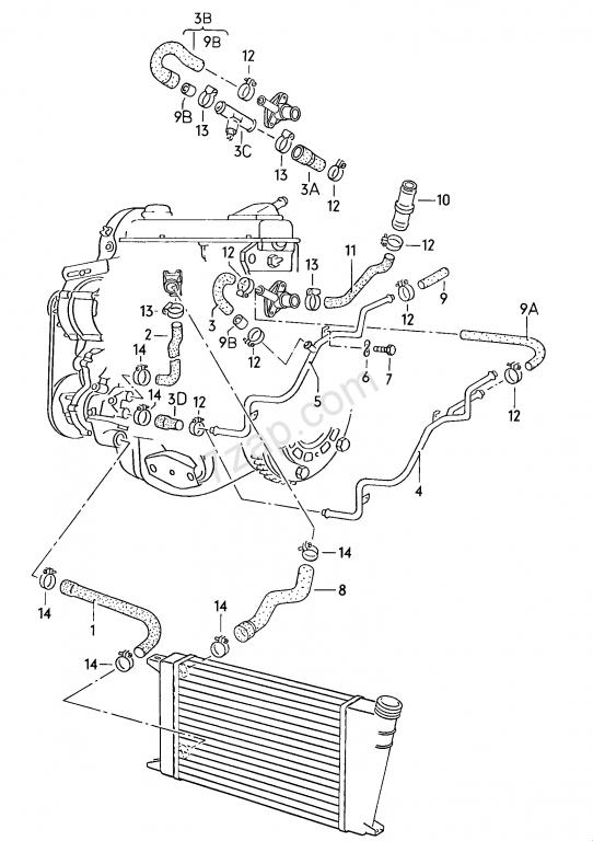

kannst du das anhand der Grafik erläutern?
Sorry, wenn ich nerve....

Danke, ich habs kapiert. Mit Schieber meintest du das Ventil in der Leitung zum WT, dann fehlte noch das Verbindungsstück, um Schlauch auf Schlauch zu stecken, da hats bei mir gefehlt!
