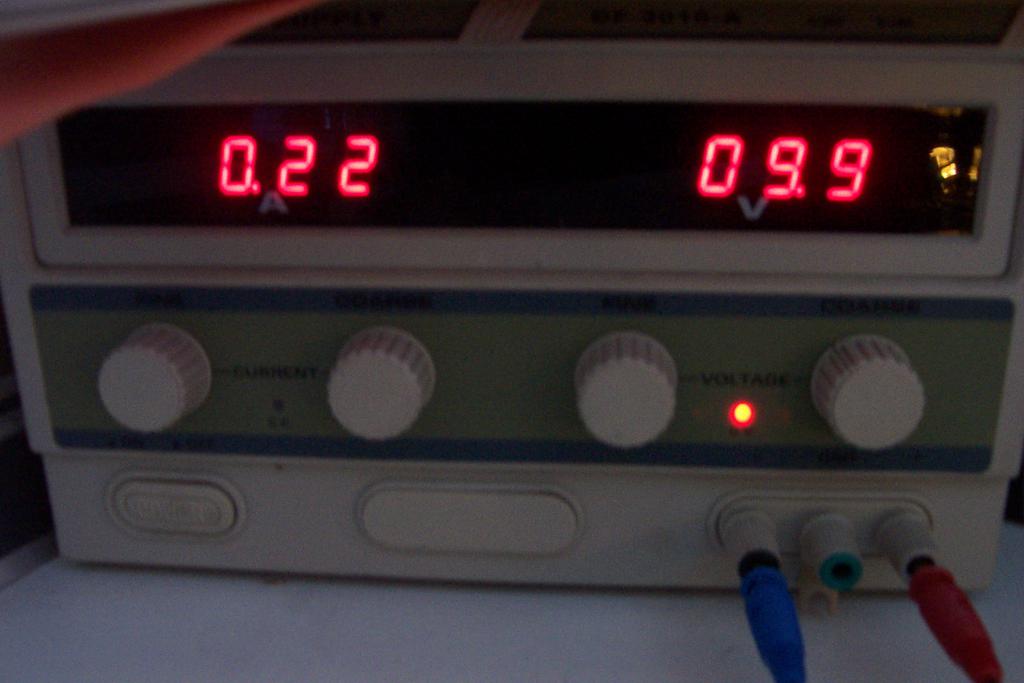

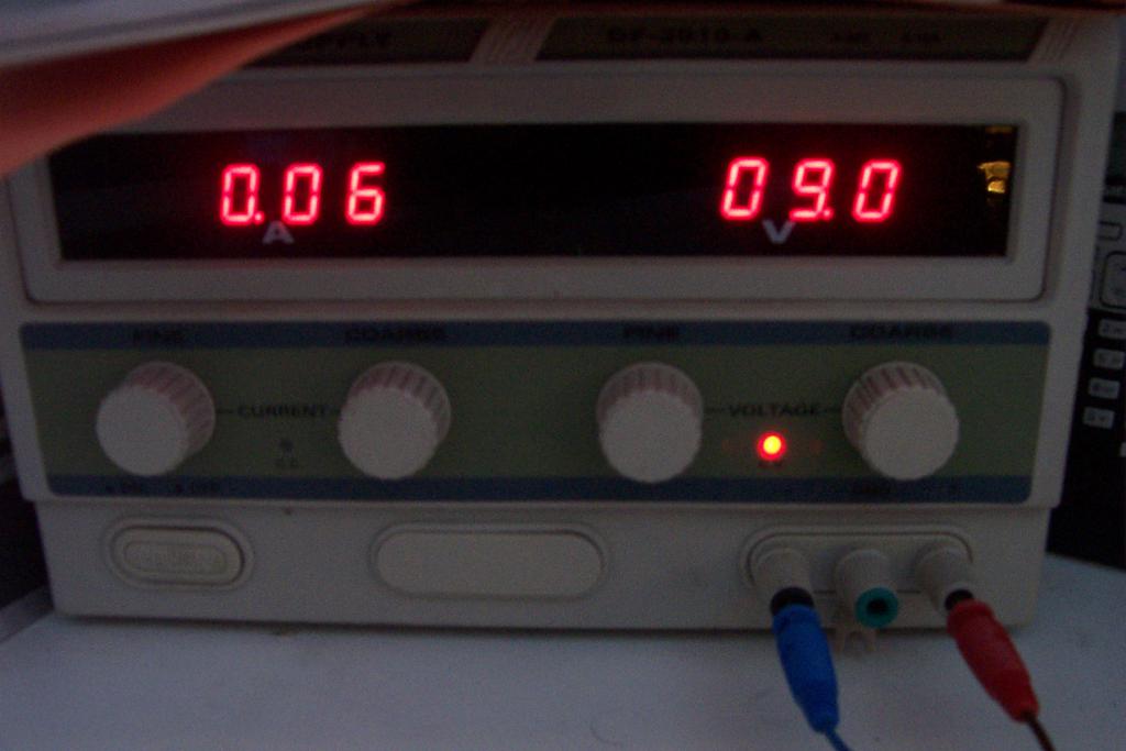

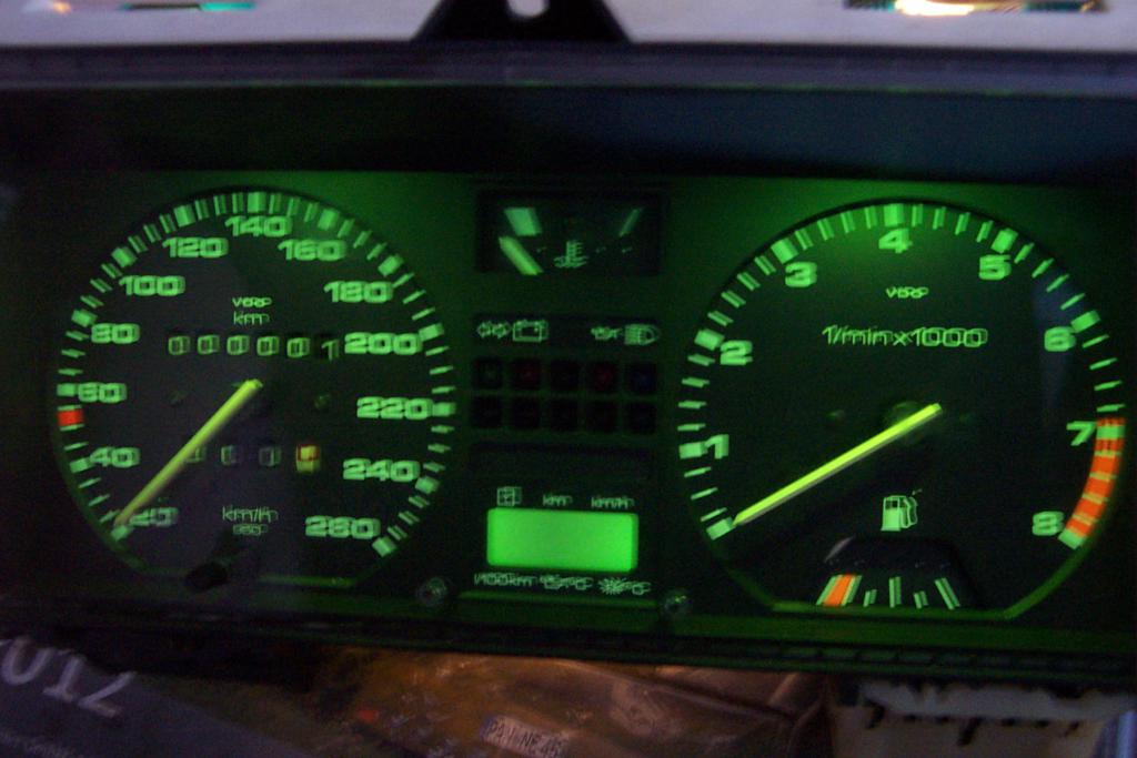

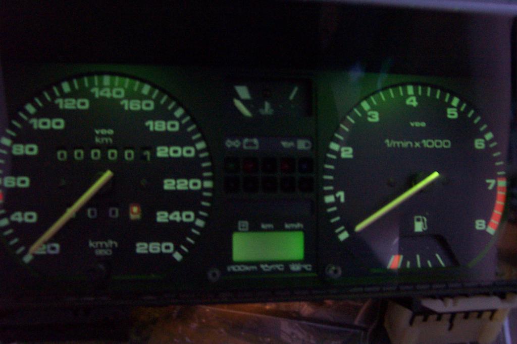

Ja, Test erfolgreich, aber mit 12v Technisch wie von der Leuchtstärke nicht zu verwenden.christian_scirocco2 hat geschrieben:Hi,
selber schon ausprobiert?
Weitere Nachforschungen ergaben das die dort verwendete Elektronik nix taugt und 1,8Watt bei 12v saugt, d.h. die Led frittiert.
Mit entsprechendem Vorwiderstand taugt das aber, muss noch schaun wie sich das dann mit der Instrumentenlichtverstellung vom Rocco verträgt.
Bei 8-10v ist ein angemessener Lichtbereich, 12v wär viel zu hell.
Neu ist an den Dingern halt das die, endlich mal, rundum leuchten und somit den Tacho sauber ausleuchten
Edit
Mit 30Ohm 0,5Watt Widerstand in Reihe läuft das auf 12v in der Theorie, zu testen ist noch die Verstellung im Auto
Bilder mal anbei Der hat halt noch die folie drin
