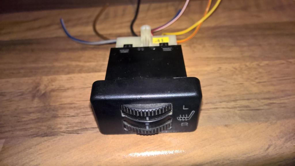

kann mir einer bei der Belegung der Adern behilflich sein? Möchte den Passat 35i Sitzheizungsschalter so umbauen das er in den Scirocco vllt. auch in einen Passat 32b passt.
blau/weiß - ?
braun - ?
schwarz - ?
rot/blau - ?
rot/weiß - ?
gelb - ?
gelb/rot - ?
Es wäre super falls ihr mir helfen könntet.
Danke

Du hast nen B3 Schalter, die Bezugspunkte bei den Leitungen beziehen sich auf den Pasat B3.
Schalter:
Pin 1 - grau-blau grau-blau Instrumentenbeleuchtung an TV8, Mehrfachverteiler oberhalb der ZE
Pin 2 - braun Masse Beleuchtung
Pin 3 - schwarz , dann intern verdrahtet mit schwarz-gelb, kommt als als schwarz-gelb direkt von D/9 oder als schwarz an TV5, Mehrfachverteiler oberhalb der ZE, dort ist ein schwarz-weißes Kabel von D/9, Sicherung 14, 10A
für Fahrerseite:
Pin 4 - blau-rot, dann rot Pin 6 (P) am Relais, geregelt bis 12 V, Steuerspannung
Pin 5 - rot-weiß, dann gelb-rot am Relais Pin 5 (86) : 12V Plus, wenn eingeschaltet
für Beifahrerseite:
- Pin 6 gelb, dann gelb-rot an Pin 5 (86) des Relais: 12V Plus, wenn eingeschaltet
- Pin 7 gelb-rot, dann rot an Pin 6 (P) des Relais, geregelt bis 12 V, Steuerspannung
