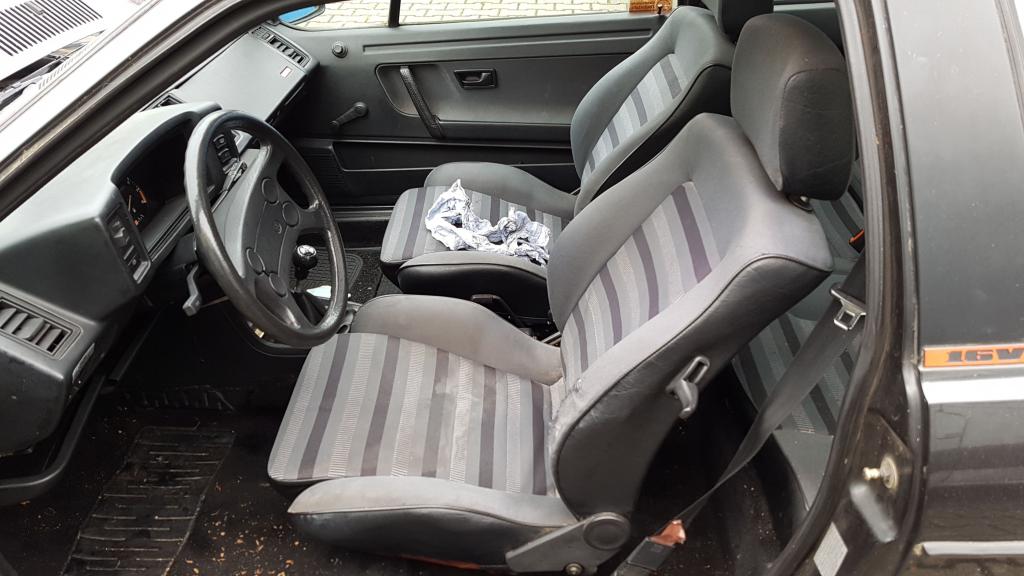

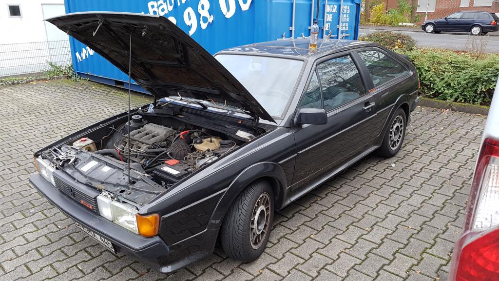

Was läuft mir da über den Weg? 87er 16v gtx aus 2.hd. Nachgerüstetes klappdach (undicht) optisch etwas ungepflegt. 160tkm die glaubwürdig sind (der Eigentümer hatte Ihn seit 89)...
