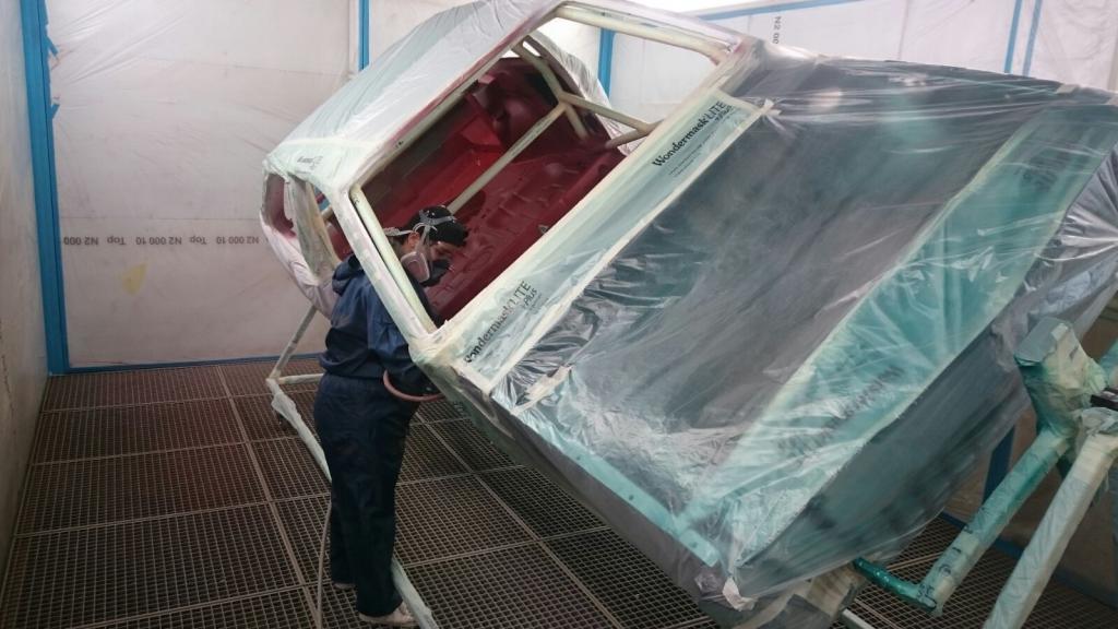

Motorraum verschleifen.
Abkleben und bereit zum lackieren.
Frontblech Grundieren und Füllern.
Motorraum Grundieren.
Motorraum Füllern.
Motorraum und Frontblech lackiert!

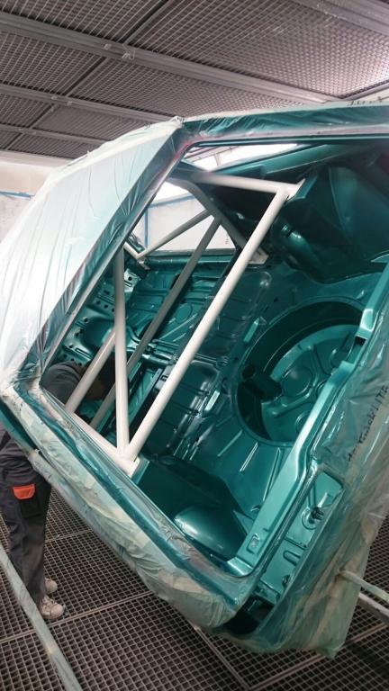

Innenraum ist auch bereits Lackiert!
Fotos folgen in den nächsten Minuten, bin am zusammenstellen.

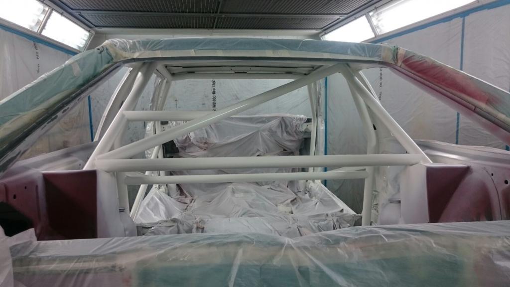

Innenraum verschleifen.
Käfig Grundieren, Füllern und Lackieren.
Aus schwarz wird weiss!!! Käfig abkleben und Innenraum Grundieren, Füllern und Lackieren. Innenraum fertig! Scirocco unterwegs wieder zurück in die Garage!
Käfig anschleifen und schwarze Farbe entfernen.
Scirocco abkleben.
