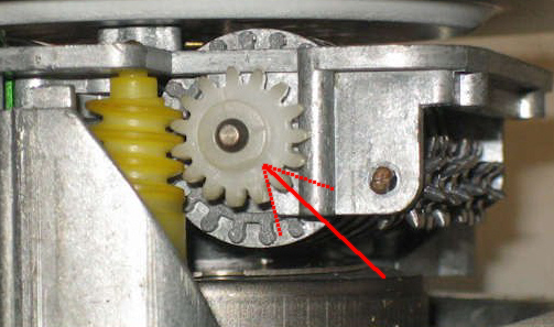

AW: Kilometerzähler
Das ist der Grund warum es viele mit so wenig Kilometern auf der Uhr herumfahren.
Aber Spaß bei Seite.
Bei mir war es genauso, sobald es warm bzw. Sommer wurde ging der Kilometerzähler nicht mehr, leichtes klopfen auf das Armaturenbrett brachte nur selten Erfolg.
Ursache war das Kunststoffzahnrad auf der Metallwelle, das sich auf der Welle durchdrehte.
Hab leider keine Fotos, aber hier ein Beispielbild vom besagten Zahnrädchen.
