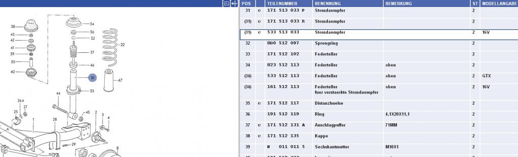

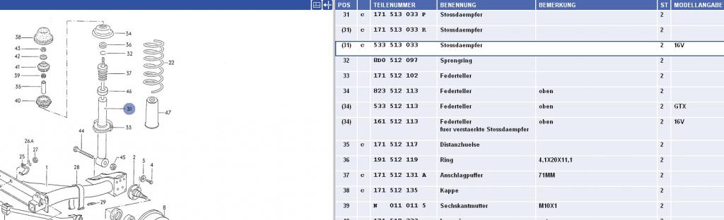

ich blicke im Teilekatalog nicht ganz durch, was beim 16V anders ist, als bei den anderen Roccos.
1.Stoßdämpfer ist klar, da steht unter Modellangabe 16V.

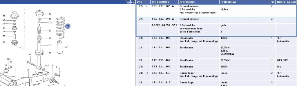

2.Bei der Feder gibt es 2 Varianten. Eine für verstärkte Stoßdämpfer, aber gilt der 16V Stoßdämpfer als verstärkt?

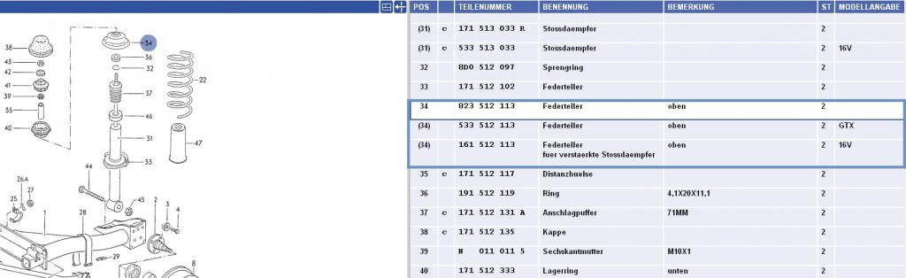

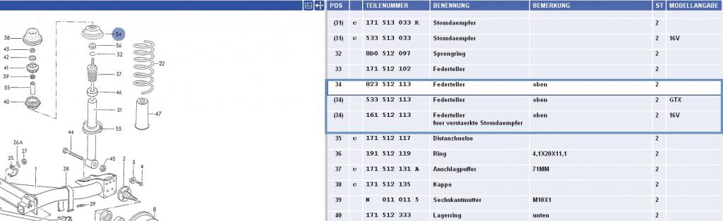

3.Bei den Federtellern ist es auch klar , denn da steht wieder 16V unter Modellangabe. Unter benennung heisst es dabei für verstärkte Stoßdämpfer.
Hat der 16V also die Feder 161 511 105 A ?
Ist das Fahrwerk des 16V tiefer oder nur straffer? Wenn es tiefer ist, weil die Federkürzer ist oder vieleicht der Federteller flacher ist?

Feder hinten Farbkennzeichnung 3xgelb 531511105A steht im Rep Faden Fahrwerk für den 16V
