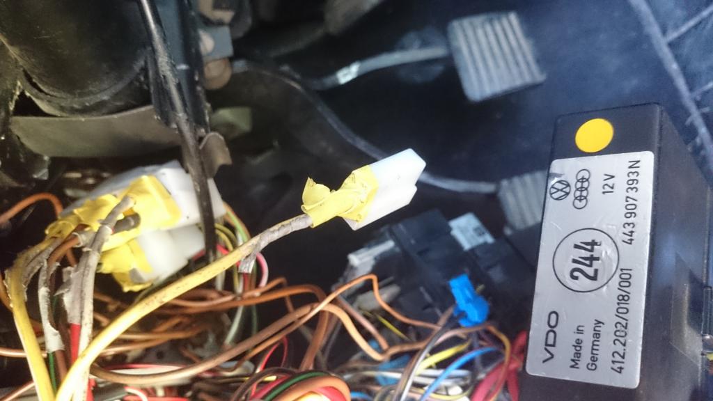

Hallo alle samt,
Bin fast am Ende mit meinen Kr Umbau. Wenn ich ihn starte, sägt er im Stand und geht auch wieder aus. Jetzt vermute ich mal ganz stark, dass das an dem gelben Kabel liegt, welches ich noch nicht zuordnen konnte.
Es kommt von dem Zusatzsteuergerät. Könnt ihr mir helfen, wo dieses Kabel dran muss?
Mfg Paul
Verkabelung vom Zusatzsteuergerät zur Leerlaufregulierung KR

Hab mittlerweile herausgefunden, wofür das Kabel ist. Jetzt hab ich das Problem, dass der leerlaufregler nicht arbeitet. Der bekommt keinen Strom. Das Steuergerät ist richtig angeschlossen, allerdings sind die Lötstellen auf den Platinen etwas schmorig. Ist das normal oder ist das Steuergerät hinüber?

vermute es ist hinüber ... dsa kann man auch garnicht testen ... merkst du nur ob die zigarre "schnurrt" oder eben nicht ... wenn nicht und alle kabel ok sind ist dsa teil defekt .... ersatz zu finden ist schwierig

Lötstellen/Kontakte reinigen und nachlöten. Wenn das nicht hilft könnte es sein daß das Steuergerät hin ist. Spannung hast du aber am Steuergerät? Die ganzen mit Isolierband umwickletenKabel sind nicht gerade vertrauenserweckelnd.Scirocco53b hat geschrieben: sind die Lötstellen auf den Platinen etwas schmorig. Ist das normal oder ist das Steuergerät hinüber?

Mach doch mal n Foto von den Lötstellen
