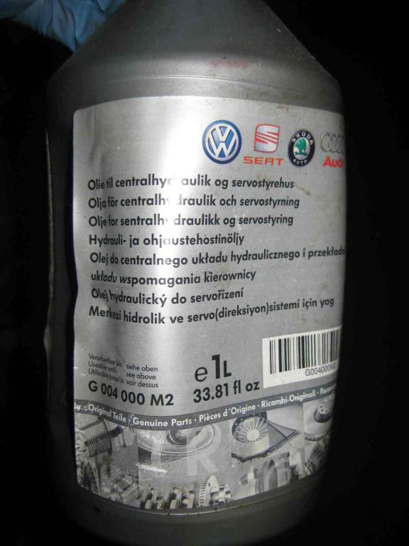

..so ich habe jetzt mal die flaschen rausgekramt:
hydrauliköl ist G 004 000 M2, Farbe grün
getriebeöl habe ich nicht für die automatik, nur normales G005 000 MS
