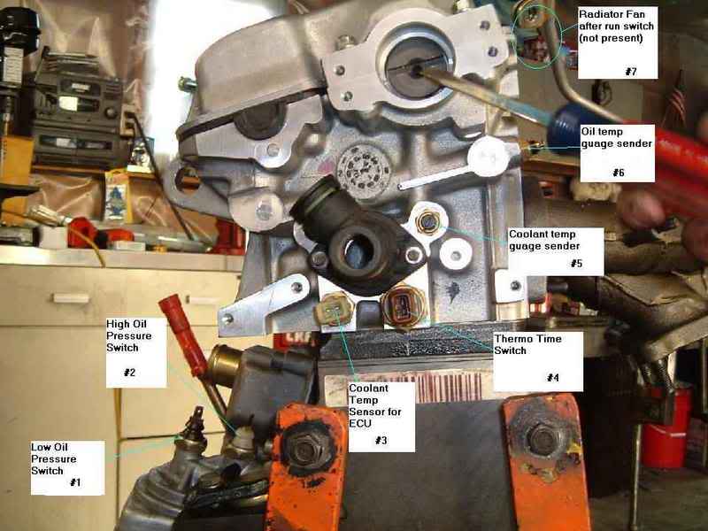

Hat jemand ein Bild parat wo beim 16v Zylinderkopf welcher Temperatur und druckfühler reinkommt. Im eddi habe ich kein 16v Bild gefunden. Am besten mit Teilenummer dann kann ich in mein Sammelsurium besser zuordnen. :-P dankeee

Hab da was im Internet gefunden
Der Dateianhang image.jpeg existiert nicht mehr.

mhh das ist wohl vom PL wegen dem doppelpoligen unteren linken, das ist beim KR anders und ich brauche noch die Teilenummern :(

In der Akte kann man es nicht genau entschlüsseln. Wenn ich mir aber den Corrado mit KR-Motor anschaue, spukt es folgende Nummer aus: 049919501 Temperaturgeber für Kühlmittel-Termperaturanzeiger und Leerlaufstabilisierung (Pos.8).
Müsste der eigentlich sein, den Pl gabs ja nicht im Corri...
http://www.partscats.info/volkswagen/de ... _id=386487
