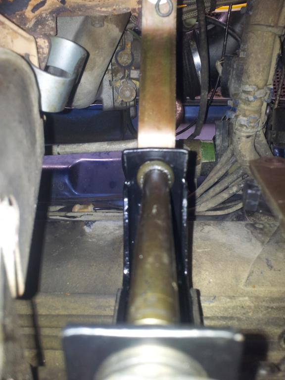

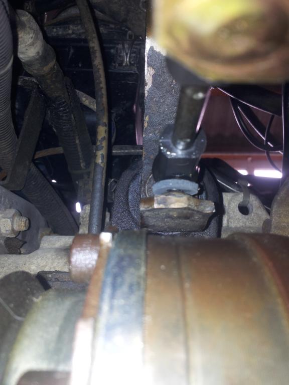

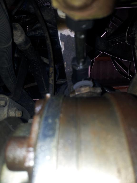

Achja, Schaltknüppel verkehrt herum is natürlich kompletter Quatsch - geht ja gar nicht!
Die folgenden Bilder zeigen was passiert, wenn ich die Schaltwelle ganz in den Halter/Hebel stecke.

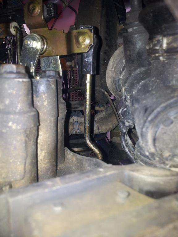

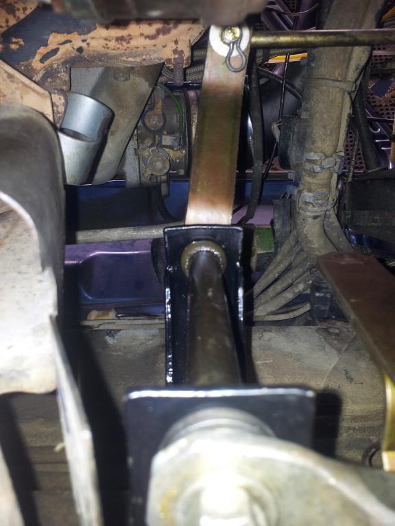

AW: Spezielles Schaltungsproblem - Spezialist gesucht!
Und so siehts aus, wenn die Schaltwelle nur so weit hineingesteckt wurde, um die Abstandsmaße (Mittelstellung d Schaltknüppels) einzuhalten bzw das Getriebe sich im Leerlauf befindet...
(Das erste Bild v d Schaltwelle ist leider misslungen - aber sie steht ungefähr zu 2/3 im Hebel.)
Werde jetzt mal die Teile Nr. 17, 42, 11, 14, ev, auch 5 neu kaufen und sehen ob das Abhilfe bringt.
Eine Idee wäre noch, das Teil Nr. 1 um einen Zahn versetzt auf der Getriebewelle sitzt!??
