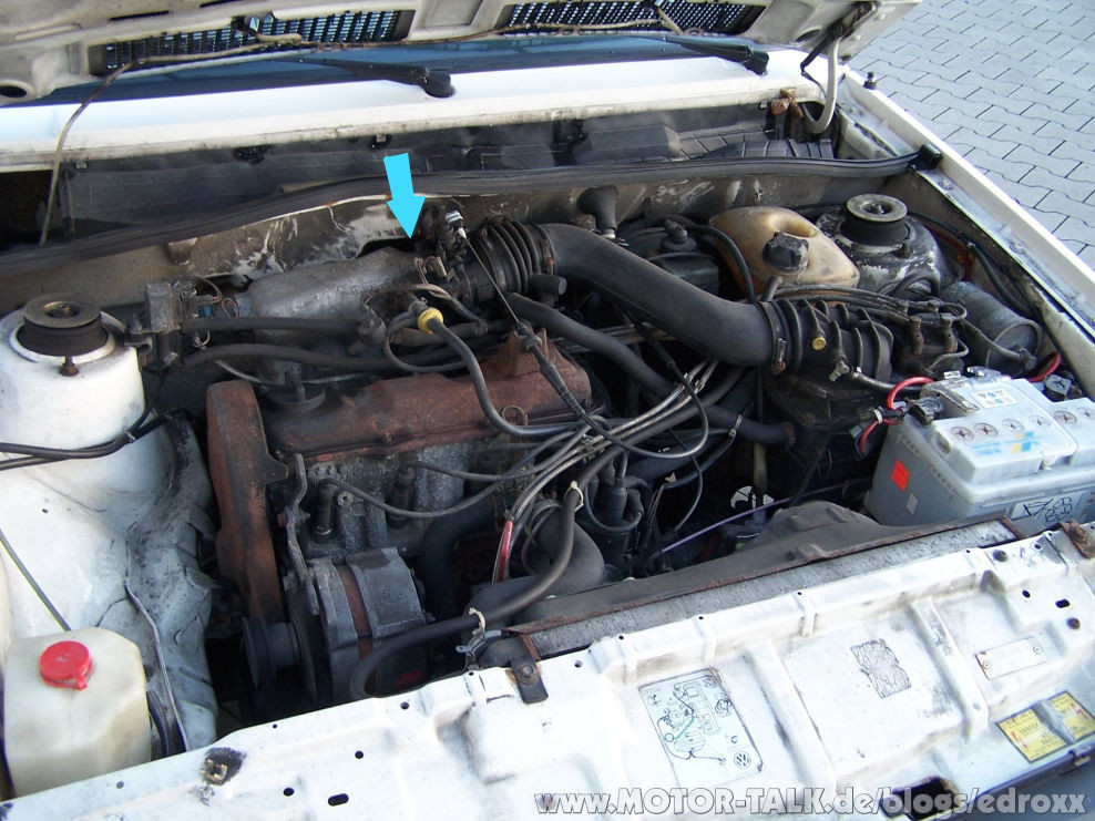

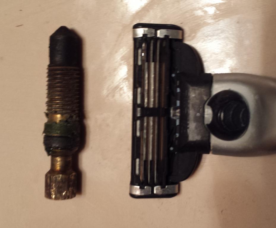

Wie heißt diese Schraube? Kann man die als Ersatzteil noch beziehen?
Rasierer zum Größenvergleich
Habe die Position an der sie normalerweise verbaut ist mit dem blauen Pfeil markiert.
Bild gegoogelt – nicht mein Scirocco
Danke schonmal :)

Ist die Leerlauf Stellschraube an derDrosselklappe

Vielleicht ist diese etwas?
http://www.maxrpm.de/Leerlaufschraube-S ... -051133432

Die originale Schraube gibt es noch bei VW Classicparts. Die Schraube hat die Teilenummer 067133432A und kostet ca. 14€.
