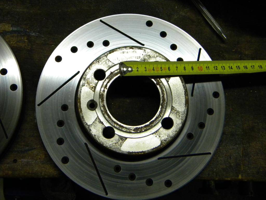

Guten Abend,
ich wollte euch mal meine Bremsscheibe zeigen (aus Ende 2012/Anfang 2013).
Was sagt Ihr dazu ? Ich würde sagen Schrott :gruebel:

hmm, war da evtl. ein Fremdkörper zwischen Nabe und Scheibe?

Das ist aber nicht original :baff: :gruebel:

Nicht zwingend. Ist der Riss durchgängig bis auf die Rückseite ? Sind die vom Sandtler ? Frage die doch mal, was sie davon halten. Weil Spannungsrisse sind nicht immer ein KO. Die können zT auch auf der Reibfläche auftreten, ohne das die Scheibe unbrauchbar wird.

Schmeiß weg.Würde ich im Leben nicht mehr fahren

Bremse und Lenkung ist das Wichtigste am Auto ich würde sie Tauschen und nachfragen.

UPDATE !!!!!
Der Riss hat nichts mit der Qualität der Bremsscheibe zu tun.
..GT...II hatte recht mit der Fremdkörper Vermutung.
Die Montageschraube der Bremsscheibe war damals abgerissen, ich hatte die abgerissene Schraube jedoch nicht rausgedreht sondern die neue Bremsscheibe einfach so aufgesteckt.
Vermutlich habe ich die Bremsscheibe irgentwann mal (beim Reifenwechsel oder so) um 90 Grad verdreht und der Pin hat von hinten gegen die Scheibe gedrückt.
Der Hersteller trägt also keine Schuld, die liegt klar bei mir.
Meine Scheiben für die 16V Bremse werden wieder bei diesem Hersteller bestellt.
Und der Pin wird gleich weggeflext :peinlich:
