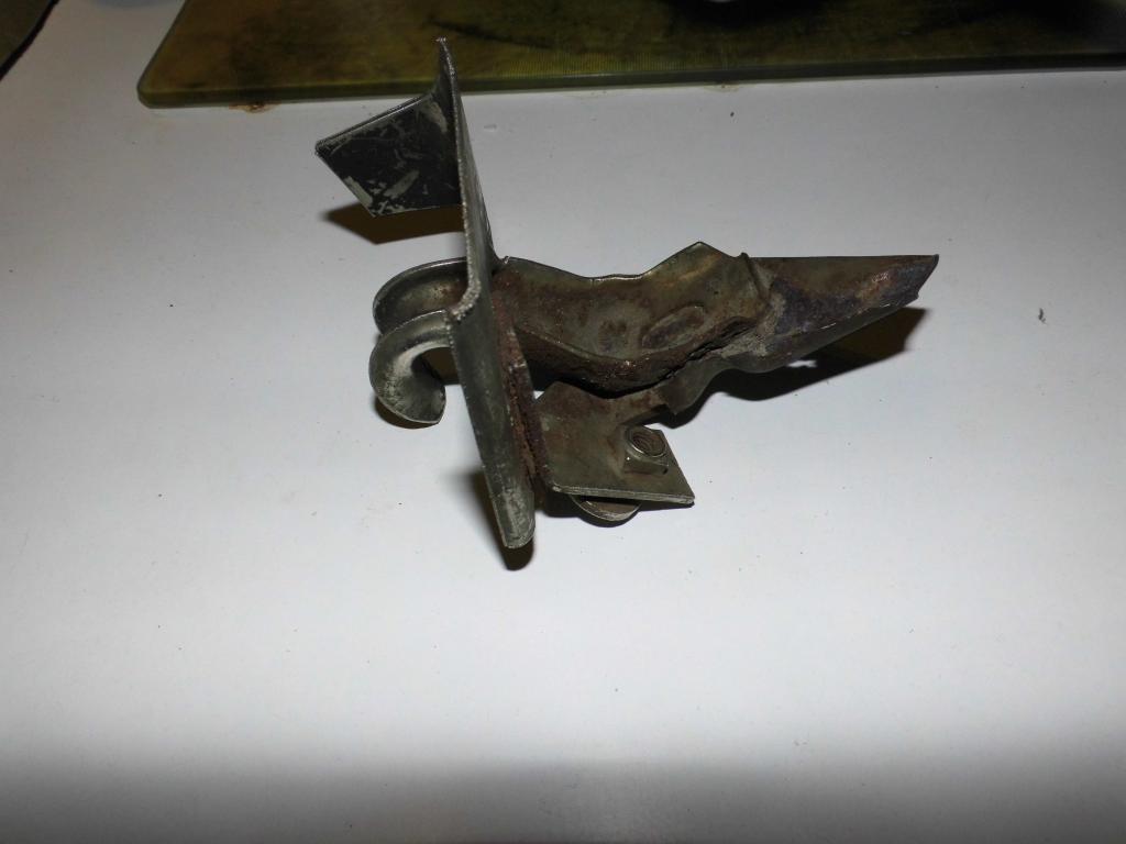

Habe mir vermutlich ein Teil unterm Auto abgefahren, kann aber nichts erkennen - ohne Bühne auch nicht so einfach.
Vielleicht weiß einer was das sein soll:
Vielleicht hier die Nummer 20?

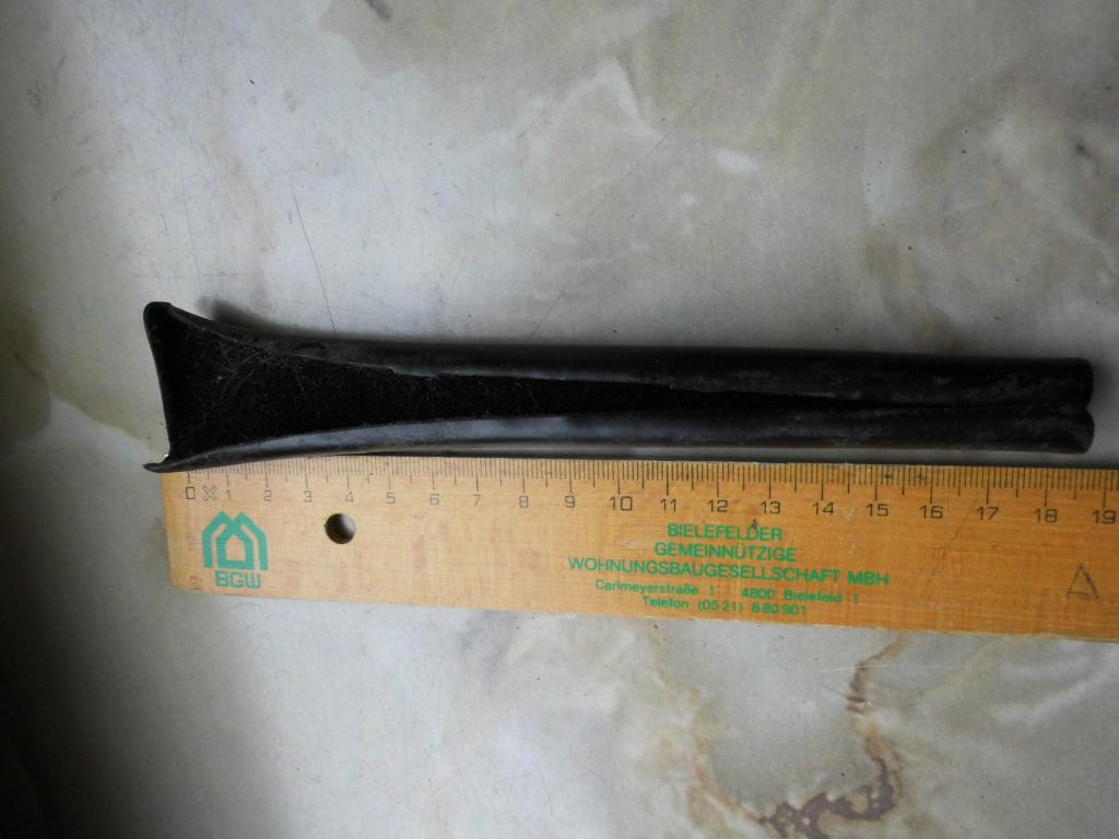

Und dann ist mir, nachdem ich auf der Fahrerseite die Türverkleidung abgemacht habe, noch dieses Schmuckstück aufgefallen. Es lag in der Tür selbst drin. Innenseite filzig, außen glatt.
Die Dichtung am Fensterheber ist es nicht, die ist noch da und das Dingen ist auch zu kurz.
Scheint nicht besonders wichtig zu sein, keine Teilenummer oder ähnliches zu sehen.

Teil 1 entspricht deiner Vermutung, die Schraublasche ist abgerissen und hängt dann wohl noch am Kat.
Teil 2 keine Ahnung, nur eine Vermutung. Das sieht aus wie ein Stk. Iso-Schlauch, den mal einer aufgeschnitten hat und dann bei irgendeinem Gebastel in die Tür hat fallen lassen.

2 ist die Dämmung der Tür. Die löst sich bei mich auch an den Seiten, rollt sich auf um dann irgendwann stückchenweise abzubrechen.

Teil zwei ist die Luftklappe in der Tür, dient zum Verschluß der Be Entlüftung beim Türen schließen

Wenn es aus weichem Gummi ist bzw. war dann ist es auf Punkt 4 Teil Nummer 2 wenn es eher von Anfang an eine Art Teerpappe war dann war es in der Tür drin als "Dämmmaterial" verbaut.
Alles in allem nichts lebenswichtiges.
Teil 1 hast Du Dir ja schon selbst beantwortet mit dem Teil 20 auf der Ex-zeichnung.

[TD="width: 100"]171819469A[/TD]
[TD]Rueckschlagklappe[/TD]
