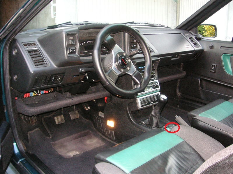

Habe eine Sitzgarnitur mit Relais, Schalter und Kabelbaum erstanden. Weiß nur nicht was wohin.
- Frankyy
- Beiträge: 618
- Wohnort: LB
AW: Popowärmer im GT2
Schalter kommt in die Mittelkonsole, auf die kleine Blende direkt zwischen Schaltehebel und Handbremshebel.
Das Relais sitzt direkt unter dem Sitz unterm Teppich in einer dreieckigen Schaumstoffdämmung.
Und der Kabelstrang vom Sitz zu schalter, Relais und vor in den Sicherungskasten zur Sciherung.
Eigentlich ganz simpel.
