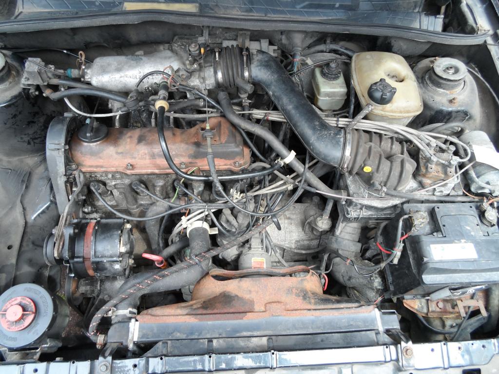

Überlege, ob ich noch einige Teile verzinke, wie zum Beispiel den Rahmen des Kühlerventilators (setzt bei mir schon Rost an) oder die Motorabdeckung. Auch rostig...
