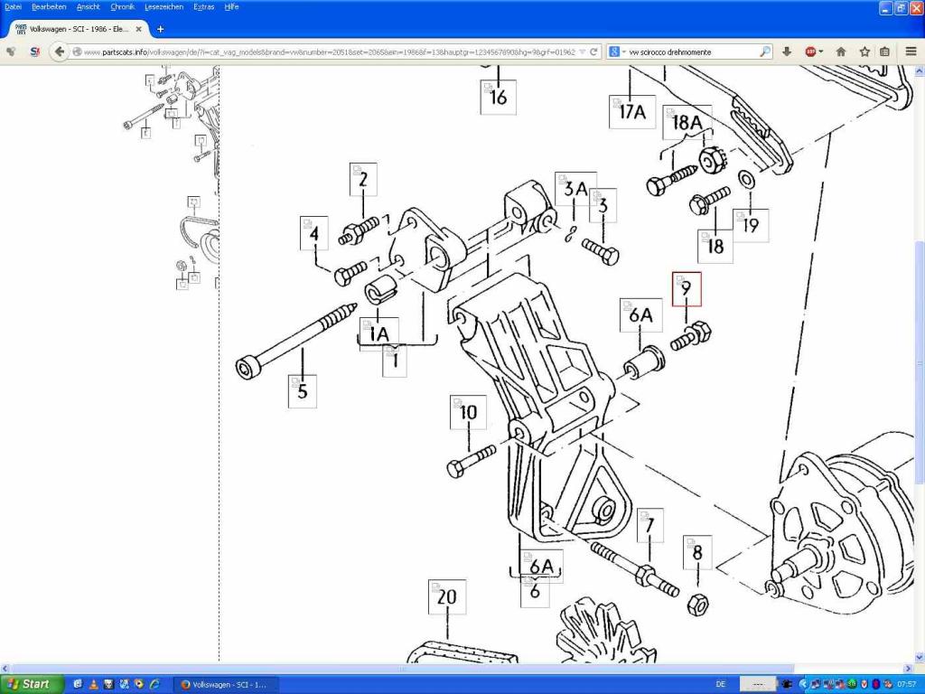

Hallo Freunde,
gestern musste ich entsetzt feststellen, dass eine von den zwei Schrauben, die die Lichtmaschine hält, weg war. Die andere war kurz vor weg :cop: Also insgesamt kurz vor knapp quasi.
Siehe Bild, Pos. 9 und 10.
Kann mir jemand sagen, mit wieviel Nm die Schrauben lt. VW angezogen werden müssen. Will unbedingt vermeiden, dass mir demnächst die Lima wegfliegt :hihi: :lol:
Der Dateianhang 16VLima.jpg existiert nicht mehr.
Klar, normal sagt man "handfest" passt schon, aber ich wills genau wissen, bin ja so ein pingeliger :lol:
Danke :danke2:

das Problem hatte ich auch schon (16v Kr), kriegsentscheident sind diese Unterlegscheiben, damit das ganze "arbeiten" kann. Habe den ganzen Kram danach sehr fest angezogen und bis jetzt (3000km) hält es. Schaue aber auch regelmäßig nach ;-)

Lt. Zeichnung muss aber nur in die rechte Seite eine Unterlegscheibe!? Hast du bei beiden eine drin?

Ich würde sagen, a) entweder es steht im JHIMS oder b) wenn nicht, dann den DIN-Wert für Standard M10 8.8. Und wer Angst hat tröppelt halt noch ein bisschen Loctite 243 drauf. ;-)

habe das problem mit ner durchgängigen gewindestange und sicherungsmuttern gelöst !

Ja habe auf beiden Seiten eine. Aber ob das original so mus???? bei mir ist die rechte schraube "flöten" gegenagen, die linke hing noch so auf halb acht drin.
