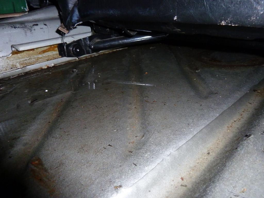

Hey Robin,
die Matten und der Teppich sind bei mir leider auch immer noch heraußen, leider weiß ich immer noch nicht genau wo das Wasser reinläuft.
Einen Punkt habe ich aber gefunden: Ich nehme an, dass im Wasserfangkasten hinten links (von vor dem Auto stehend) ein Riss im Karosseriekleber oder sowas ist. Das tropft quasi aus dem (im Auto sitzend) rechten vorderen Eck. (Im Bild ist das Rohr für die Heizung heraußen, Wass kommt aus dem Punkt im roten Kreis raus) Ich bin mir nicht sicher, ob es hinten auch reinläuft oder von vorne soviel rein läuft, dass ich bei wenigen Stunden Regen ca. 1cm hohen See im Fußraum habe... Die zwei Rinnen hinten sind natürlich auch voll.
scirocco_dave
'91er GTII
scirocco_dave
'91er GTII
- COB
- Beiträge: 6671
- Wohnort: CHE/ERL
AW: Seelandschaft unter dem Armaturenbrett...
Der Wasserfangkasten hat mE keine Verbindung zum Innenraum, das Teil sieht auf dem Bild aus wie der Scheibenrahmen. Bei dir sieht das eher nach einem Rostloch in der A-Säule oder eben unten im Scheibenrahmen aus, was auch logischer erscheint, denn dort in den Ecken unter der Scheibe rosten sie (fast alle) gerne mal.
