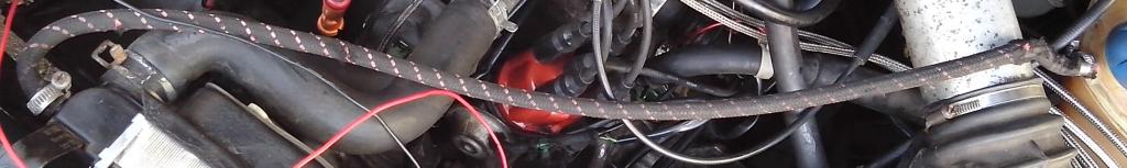

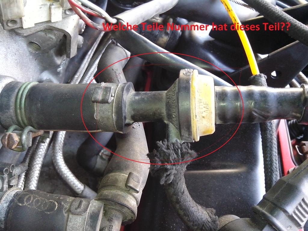

Habe hier ein Paar Bilder mit teilen deren Nummer bzw Funktion ich suche Danke für euere Hilfe
wo bekomme ich Diesen Schaluch her??? Welche Teilenummer Hat er??

Hi, Bild 1 ist ein Rückschlagventil, damit der Unterdruck im Bremskraftverstärker gehalten wird. Nummer kann ich dir keine sagen, solltest dort aber von jedem VW eins nehmen können.

Bild 4 ist kein spezieller schlauch, kannst Meterware im richtigen durchmesser nehmen. Solltest bei jedem Teilehändler bekommen.
