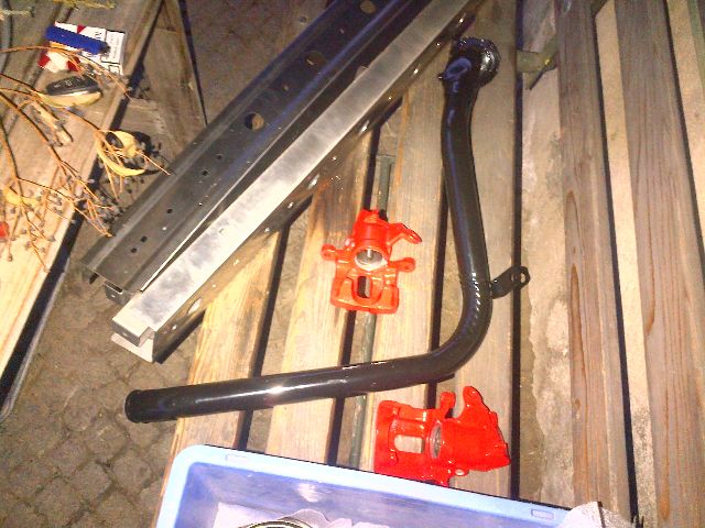

AW: Aufbau `76 Scirocco
Hinterachsumbau
Natürlich alles ordentlich gestrahlt und neu beschichtet, Achszapfen gelb chromatiert
PU Lager von Powerflex
Scheiben geocht von Zimmermann, Beläge von EBC, Sattel rot beschichtet, Fahrwerk von KW Variante 3
Vorderachsumbau
Scheiben von Zimmermann, gelocht
Beläge von EBC, yellow Stuff
Achsschenkel neu gelb chromatiert
Dreieckslenker beschichtet, ebenso die Lenkung und Bremssattel
KW Variante 3 Fahrwerk mit Sachs Motorsportdomlager

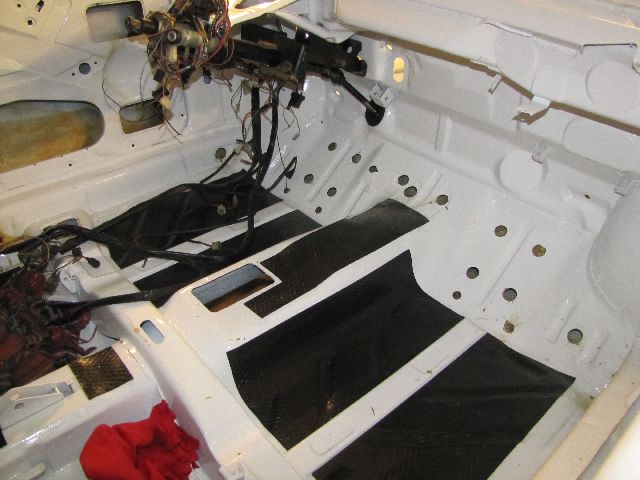

Hallo.
Sieht doch alles ganz ordentlich aus, was du da machst.
Was nach du ab der Karosse gemacht \ machen müssen ??
Bilder hier Räuber ?
Gruß Aki
Schön, schön.
das erinnert mich doch glatt an meine Rohkarosse.
Wenn schon, dann auch richtig. Find ich gut.
Was für einen Motor tust du rein, da du ja den Wasserkasten entfernt hast? Etwas mit Weber oder Turbo ????
Ne, meinte nichts mit Räuber. Das scheiß Tablet mit seinem sch.. Schreibprogramm. Wenn mann da nicht genau aufpasst, macht es Wörten die du nicht meinst.
Weiter so und vor allem bitte viele Bilder.
Gruß Aki
Der Motor ist schon in Arbeit, 1,6 EG als Basis, mit 4 Wössner, erleichterter Kurbeltrieb, Bilas 300 Grad Nocke, Ventiltrieb starr mit geänderten Federn, Strömungsoptimiert, Ventilführung gekürzt, Einzeldrossel und Trijekt frei programmierbar. So ist es geplant. Block ist fertig, fehlt nur noch die Aluwanne, ist angeblich aber auch schon in arbeit.
