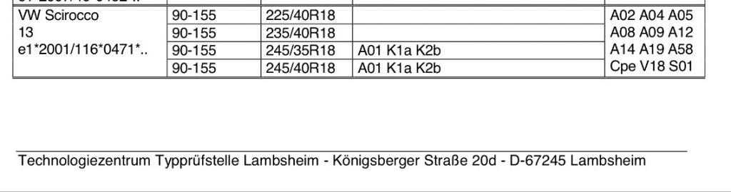

So Leute, hab jetzt endlich Felgen gefunden die passen und mir sogar gefallen :super:
(man glaubt's kaum ;)
8x18er Felgen
Jetzt stellt sich nur noch die Frage, die gibts mit
ET 35 oder ET 45
Was empfehlt ihr mir?

Werden wohl die 8x18 mit ET35 werden, laut Gutachten alles bestens.
Achja, Felgen jetzt diese hier:
