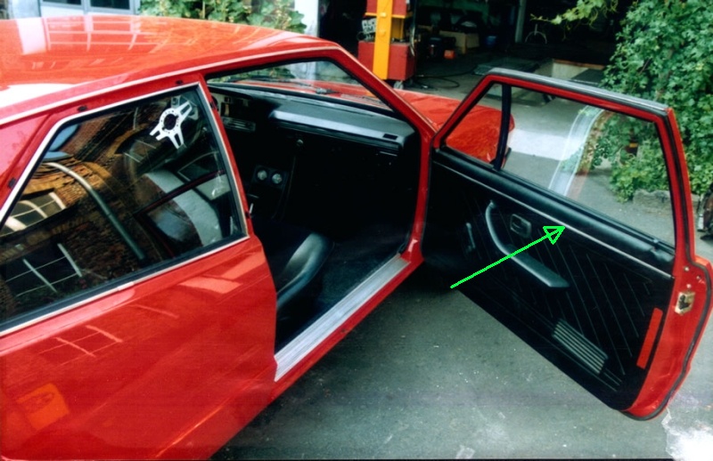

Die Zierleisten über den Türpappen (siehe Bild) an meinem 1er sind durch die Bank hinüber.
Nun dachte ich, dass ich einfach Alu-U-Profile mit 7mm Außenbreite verwenden kann - finde aber nirgends passende Teile!
Hat jemand schonmal diese Leisten gegen etwas anderes Passendes ersetzt oder anderweitig Ideen, wie sich das Problem lösen lässt?

Jepp, die sind original. Nach der Zeit recht verbogen und gerissen.
L-Profil ist auch noch ne Idee; aber das meiste Zeug ist einfach zu groß bzw. passt nicht; ein 6mm-Messing-Profil ist zu schmal, das 8mm zu groß

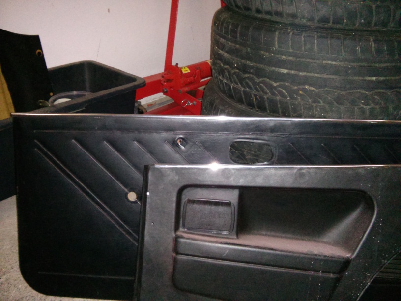

So. Der Vollständigkeit halber - und weil ja alleweil danach gerufen wird, auch die Lösungen in die Threads zu posten.. Vielleicht hat ja mal jemand ein ähnliches Problem.
Ich bräuchte eigentlich ein U-Profil mit Außenmaßen 7x7x7mm. am besten leicht angerundete Kanten.
Alu: Vergeblich. Geht ab 10mm los --> zu groß.
Messing habe ich in 6x6x6mm gefunden - geht über die vorderen Verkleidungen grad noch drüber, hinten ists sehr knapp. Außerdem im Handel nur Längen bis 1m --> zu kurz. Und lackieren oder matt verchromen müsste man das auch noch...
Eigentlich per Zufall bin ich dann auf etwas Ähnliches im Zubehör gestoßen:
Kunststoff-"Chromkeder", die auch gerne zum Fusseltunen genutzt werden... z.B. diese hier: http://www.amazon.de/dp/B004UKMFUO - Kantenlänge 6mm. Drei Meter reichen für alle vier Verkleidungen.
Ist zwar "Chrom" glänzend und nicht im Alu-Look wie die Originalen, aber das sei mir an dieser Stelle egal. Zumal das weniger als zehn Euro kostet..
Sieht so aus: Grüße,
Felix
Felix
