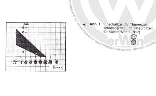

Peet! hat geschrieben:Der Thermozeitschalter hat den Aufdruck 35°C 8 sec.
Bedeutung: Bei Kaltstart unter 35°C Kühlwassertemperatur schaltet dieser das Kaltstartventil bis zu 8 sec. ein.
Über 35°C Kühlwassertemperatur bleibt das Ding aus! (Warmstart)
Gruß Peet
In der Repanleitung ist ein Zeit/Temperaturdiagramm abgedruckt.
Der Dateianhang Thermo.JPG existiert nicht mehr.

Nordrocco hat geschrieben:In der Repanleitung ist ein Zeit/Temperaturdiagramm abgedruckt.
[ATTACH=CONFIG]74290[/ATTACH]
Deswegen schrieb ich: bis zu 8 sec. ! weil es ja ein Temperatur/Zeitschalter ist :hihi:

Peet! hat geschrieben:Deswegen schrieb ich: bis zu 8 sec. ! weil es ja ein Temperatur/Zeitschalter ist :hihi:
Sach ich doch :prost:
