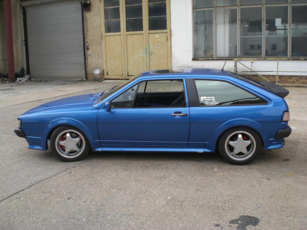

Hallo Stefan . Hir hast du ein Bild mit 15´´ MiM Felgen ( 7mm Spurplatte und die Wuchtgewichte nach ausen und innen versetzt. )
Gruß Silvio
Gruß Silvio
