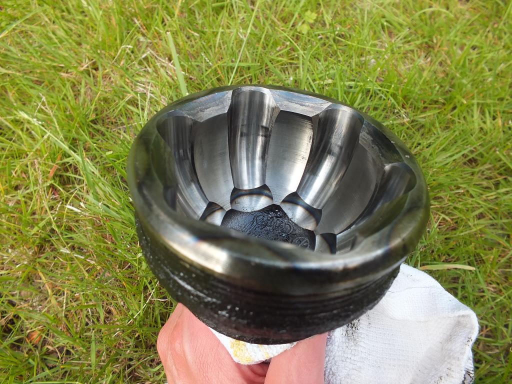

ich habe bei jeder Drehzahl ein rubbeln des gesamten Autos immer bei 80 bis 85 km/h. Die linke Achswelle habe ich komplett ausgetauscht. Das radseitige Gelenk war völlig verschlissen. Nun ist es ein wenig besser geworden 80 bis 83 km/h). Bevor ich nun die rechte Welle ohne Sinn tausche, wollte ich hier fragen, ob die Spuren auf den Fotos dieses rubbeln erklären könnten und ob die blauen Stellen normal sind.

Farbe ist normal...
