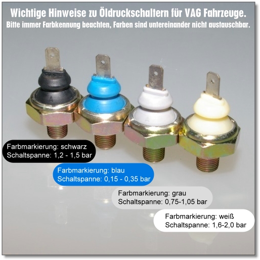

AW: wo sitzt der Öltemperaturgeber beim 16V
Hab da mal ein Bild zum Thema . Leider Englisch aber das ist ja nicht so schlimm .
Gruß Silvio
Gruß Silvio
