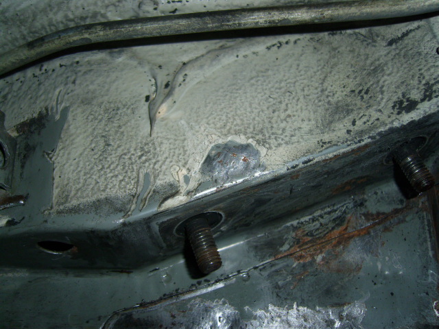

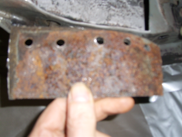

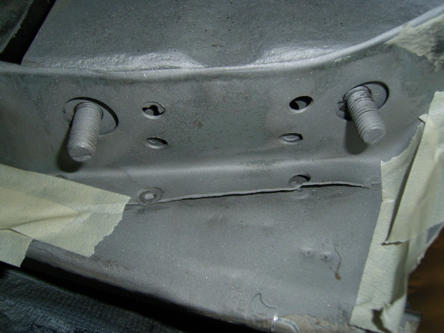

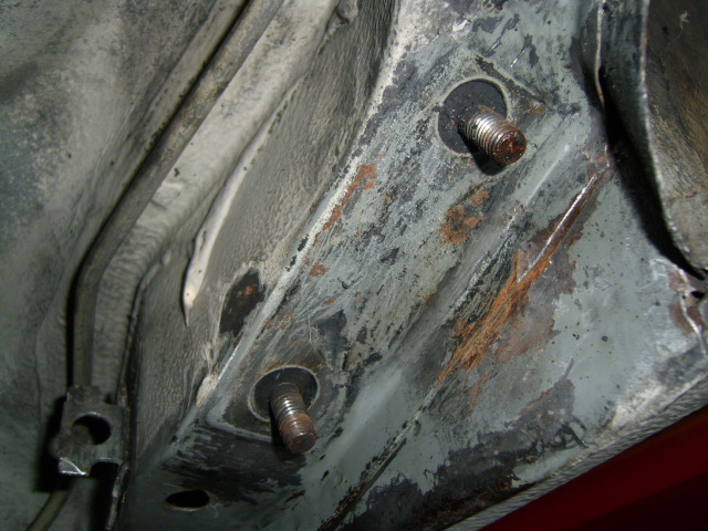

aus gegebenem Anlass hier noch ein paar Fotos zu ner aktuellen Achsaufnahme (Scirocco 1 BJ 80.)
Die ersten vier Bilder zeigen die Achsaufnahmen vor dem heraustrennen der Aussenhaut über dem U-Profil.
Die nächsten beiden Bilder zeigen das herausgetrennte Blech links Vor- und Rückseite. (Entschuldigt die schlechte Bildqualität,
Das nächste Bild zeigt das angerostete U-Profil nach dem Heraustrennen und Abbohren aus der rechten Seite.
Und die letzten drei Fotos zeigen das U-Profil rechts sandgestrahlt.
Bemerkenswert ist, find ich dass man vorher links nichts und rechts fast nicht von dem Rostschaden drunter feststellen konnte.

Top dokumentiert :thumb:
Vielen Dank!

Ja, ebenfalls danke. Die Bilder helfen mir echt weiter.
