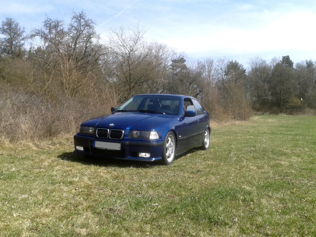

wie sicherlich manche mitbekommen haben musste ich meinen abmelden und fahre zur zeit einen 3er BMW.
Ok das Auto gefällt mir auch gut. Vorallem mit Koni Fahrwerk, den breiten Reifen (ungescheiter Sturz) und zuverlässigkeit trotz täglicher Begrenzerfahrten :D
